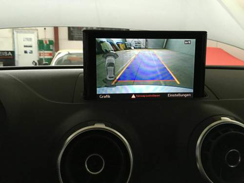

Was mich persönlich interessieren würde, hat jemand die Hilfslinien für die Einparkhilfe codieren können? Hab zwar einen Punkt im vcds gefunden, jedoch machts keinen unterschied ob an oder aus...
die sind doch ab werk aktiv oder was meinst du ?
oder meinst du die seitlichen? die gibst meines Wissens nur beim PLA
Bei dir werden die ja dargestellt, weil du ne Rückfahrkamera hast... Ich hab nur Einparkhilfe vorne+hinten von Werk aus. Und da wirds bei mir dargestellt wie in bild1. Ich hätte aber gerne noch die linien in bild2...
Hab auch auf
http://www.assvupdate.ch/p/audi-a3-8v-fl.html?m=1
unter "Einparkhilfe Hilfslinien aktivieren" den punkt gefunden (heißt zwar in meinem Steuergerät glaube 23-... aber ist vorhanden), aber egal ob ich den Haken setze und die Codierung abschicke oder auf deaktiviert lasse, macht keinen unterschied bei mir... :/
dazu muss soweit ich weis das PDC Stg auf einem neueren SW stand sein
Neuere SW auf dem stg? Das auto ist von Ende Juli diesen jahres (MJ 2016)... Kann das wirklich ne neuere Software sein???
