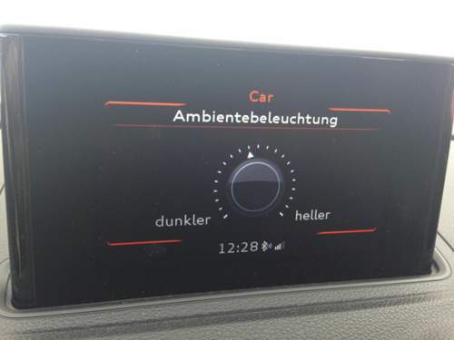

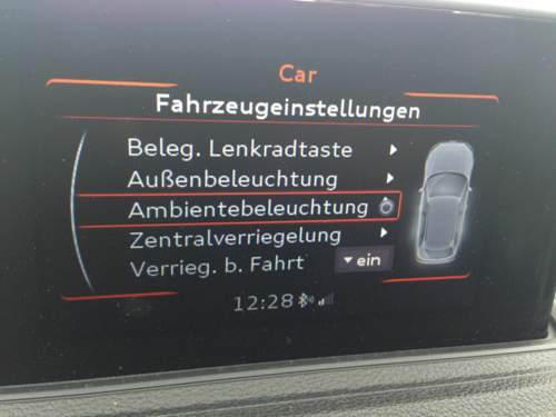

Hallo, ich habe die CupHolderbeleuchtung eingebaut. Xenonlicht Pin2 graues Kabel mittler Stecker. Hoffe das ist soweit richtig. Codiert wie im Wiki beschrieben mit VCDS danach Reset des MMI. Leider leuchtet er nicht. Im MMI kann ich nichts einstellen siehe Fotos. Da müsste ja jetzt da bei Ambientebeleichtung stehen das ich alle Zonnen, vorn oder Fußraum einstellen kann. Zur Zeit kann ich nur Fußraum einstellen. Bei der Fussraumbeleuchtung musste ich ja auch erst dem Auto sagen das sie verbaut ist siehe Wiki. Kann es sein das ich im SG9 erst noch was Anpassen muss wo man nur mit Zugriffsberechtigung was ändern kann. Hoffe ich habe das verständlich erklärt und einer kann mir helfen. Es nervt mich das nicht funktioniert. Mit der hinteren Türbeleuchtung bin ich auch noch nicht weiter.
Bitte schaut mal nach. Vielen Dank! 🙂
Ich würde ja erstmal eine Baustelle nach der anderen angehen... Sonst wird das ein planloses durcheinander und keiner blickt mehr durch.
Türbeleuchtung hinten geht jetzt, mit VCDS nicht zu codieren.
CupHulder geht immer noch nicht wenn mich jemand fragt fehlt da eine Codierung im Wiki.
Leider meldet sich auch keiner der ihn schon verbaut hat.
