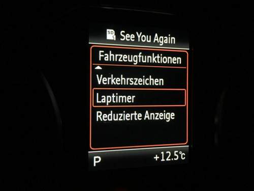

Genau da sollte er sein
Meine Vermutung war, das vll die "normale" Öltemp. anzeige stört, weil im Laptimer soll ja auch eine sein.
Aber selbst wenn ich sie deaktiviere, kein Laptimer
Nabend. Du suchst aber im richtigen Menü?!
MfG
.... Ach steht ja oben. Sry überlesen 😉
Blob
Ja, das hab ich oben ja geschrieben 😉

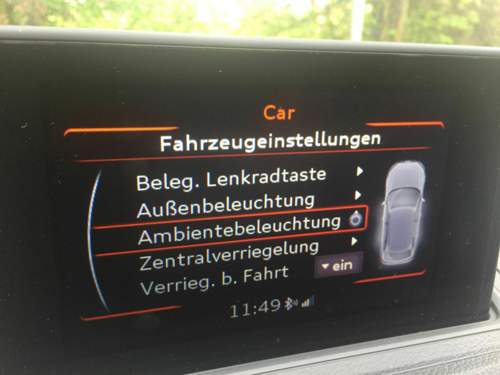

Hey, kann mir jemand helfen? Warum zeigt es in meinem MMI nur diese Anzeige der Ambiendebeleuchtung an siehe Bild. Dachte ich kann die Zonen auswählen.
Danke für die Hilfe.
Hier noch mal das Bild

@Pierrebb schrieb am 3. Mai 2015 um 16:04:42 Uhr:
Hat keiner eine Idee? Ist das vielleicht normal?
