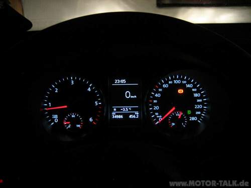

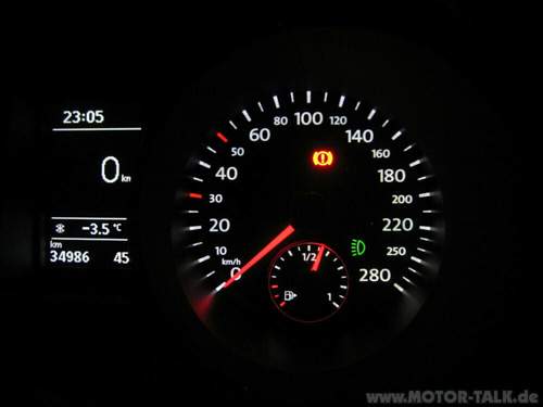

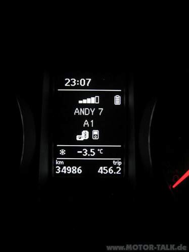

Beim GTD Kombiinstrument (5K6 920 870 E / H03 0305 / ab KW45-09) funktionierts schon mal 1A 😁
KI auf Kanada codiert
BCM auf Kontrolleuchte ein codiert.
Dieses Kombiinstrument habe ich übrigens in meinen '09er 2.0TDI 110PS verbaut! 😉
Zeiger-Inszenierung & vollständige Anzeige der PFSE-UMTS funktionieren jetzt ebenfalls 1A 😎
Bilder im Anhang

... vollständige Anzeige der PFSE-UMTS funktionieren jetzt ebenfalls
Hi Andy,
das habe ich ja noch nie gesehen!
Ist das irgendwie neu?

bringe ich da jetzt etwas durcheinander? Ich habe die TFL Kontrollleuchte mit meinem "normalen" Steuergerät sichtbar ohne auf Kanada codiert zu haben.
Tagfahrlicht nur in Lichtschalter-Stellung AUTO aktiv
Stg 09 Zentralelektrik > Funktion 07 Codierung > Assistent für lange Codierung > Byte 26 > Bit 3 aktivieren
Tagfahrlicht Kontrollleuchte vorhanden
Stg 09 Zentralelektrik > Funktion 07 Codierung > Assistent für lange Codierung > Byte 26 > Bit5 aktivieren

Danke ANDY7 für den Bericht 🙂 Was ist das für eine Premium FSE? Die ganz neue die HFP und rSAP kann? Und wie funktioniert das UMTS? Kannst Da den Laptop mit in das Bluetooth verbinden?

wie kann es sein, dass 23:05uhr die kontrollleuchte für das tfl leuchtet? 😛
Das passt schon, wenn man auf Kanada umstellt, zeigt die Uhr immer die aktuelle Ortszeit von Vancouver an...🙂
