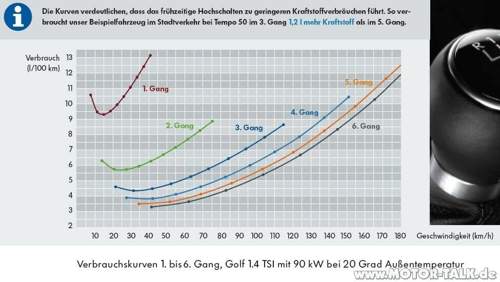

Original geschrieben von navec
Es gibt eine sogenannte "Spritsparbroschüre" für den 1,4TSI mit 90kW.
Wenn man dort auf (echte) 120km/h im 6. Gang geht, kommt 6,4L/100km heraus und bei 134km/h sind es laut der Broschüre 7,5L/100km.
Vielleicht kannst du mal einen Scan für den 6. Gang Graph der "Spritsparbroschüre" für den 1,4TSI mit 90kW posten? Ich mache mal einen für die 160PS Version.

Hallo!
Ihr meint die "Spritsparbroschüre" von VW?
Leider ist der Link zu ihr nicht mehr aktiv.
Bestände vielleicht die Möglichkeit, dass Ihr sie einscannt und dann als pdf-Dokument hier einstellt?
Ich kann das auch gerne machen - nur müsstet Ihr sie mir dann per Post zusenden.
mfg

Hallo Peter,
auf dieser VW Seite, "Nachhaltigkeit", findest Du die Downloads.
Unter Spritsparen mit Volkswagen ist die Datei, Effizient unterwegs. Hintergrundwissen für Spritsparprofis -> PDF.
Die Verbrauchsgrafik hänge ich an.
VG myinfo
Golf VI 1.4 TSI 90 kW Verbrauchskurven
