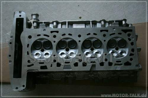

Hi, weils hier so schon reinpasst.
Meine Ventile und Sitze waren gut beansprucht :-/ hatte ich ja schonmal geschrieben.
Nachdem Instandsetzten sah es wieder schön aus und vorallem die Ventile schlossen wieder dicht ab.
Kompression war wieder vorhanden, ebenso die Leistung.
Guck den Kopf nochmal genau an, bevor Du an die Kolben gehst.

Z20net-kopf

Bis Mitte/Ende letzten Jahres hätte ich das auch so unterschrieben. Aber mittlerweile bin ich schlauer und - leider - auch ärmer 🙁.
Mein Vectra fing eigentlich eines Morgens spontan an und lief wie ein Sack Muscheln, das war im Dezember 2010. Keiner hier hatte eine vernünftige Idee - soweit ich mich erinnere. (siehe auch http://www.motor-talk.de/.../...zw-bocken-zuendaussetzer-t3088595.html )
Also habe ich, da mir der Chinakracher was von Fehlzündungen erzählten, erst einmal die Kerzen angesehen und diese auch ausgetauscht (es war nicht klar ob die schon 70 oder 170tkm drin waren ;-). Das Serviceheft und die Inspektionsunterlagen waren bzw sind da nicht vernünftig ausgefüllt *grml*. Mit den neuen Kerzen lief der Motor erst einmal wieder runder - aber immer noch nicht gut.
Da dieser Fehler quasi über Nacht auftrat habe ich mich dann mit "Signum Sport Driver" (dem ich gar nicht genug für seine Geduld und Hilfsbereitschaft danken kann) mehrfach zum lustigen Teiletauschen getroffen.
Wir konnten aber nichts feststellen. Alles schien in Ordnung zu sein: Zündkerzen, Zündspulen, Zündmodul, LMM, alle meine Teile werkelten in seinem Signum prima und seine Teile veränderten bei dem unruhigen Motorlauf meines Vectras nichts.
Also schloss ich erst einmal mit der Fehlersuche ab und lebte mit dem unruhigen Motorlauf im kalten Zustand 😠.
Ab September / Oktober letzten Jahres wurde der unruhige Motorlauf wieder schlimmer so das zuletzt, bei fast jedem Kaltstart, ein FC gesetzt wurde.
Da passte es mir ganz gut das mein Vectra im Dezember Bekanntschaft mit einem LKW-Blinker an der Beifahrerseite machte und neu lackiert werden sollte. Ich bat die Werkstatt darum das sich diese, wenn es passt, auch mal den unruhigen Motorlauf ansehen soll und erzählte was ich alles schon unternommen hatte.
Dabei kam dann heraus das die Kompression im kalten Zustand ziemlich daneben lag. 1. Zylinder hatte gerade noch 8 bar 😰 die anderen 3 hatten gute 12 (so weit ich weiß).

Also blieb nur ein logischer Schluss: Ich habe mich mit einem Motorinstandsetzer (
http://www.bm-motoren.go1a.de/
), den ich hier bei MT gefunden habe, in Verbindung gesetzt und denen meinen Vectra bzw. dessen Zylinderkopf anvertraut.

Fazit: Nach der (leider doch recht teuren) Überholung des Zylinderkopfes hat mein Vectra einen wunderschön ruhigen Leerlauf und beschleunigt ganz sauber durch. Quasi alles so wie früher.

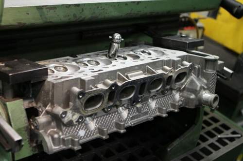

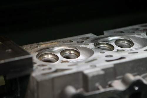

Tja Daniel, ich will dir nichts... aber wenn die Kompression bei deinem Motor schon so unterschiedlich ist (10 / 7 / 10 / 4,5) ?
Die Ventile im Zylinderkopf meines Z20NET waren optisch auch 1A - an denen war auch nix dran, aber die Ventilsitze waren halt ausgeschlagen und die Kompression lag bei (8 / 12 / 12 / 12). Optisch war auch hier nicht viel zu erkennen, ein leichter Versatz in den Sitzen, das war es.
Wie aber prüfst du bitte im ausgebauten Zustand ob diese dicht sind?
Ich würde dir dringend einen Motoreninstandsetzer empfehlen und einen Satz neuer Ventilsitze 😉.
Wie das aussieht, beim ausfräsen siehst du im Anhang. Die Ventilsitze der vorderen Zylinder sind da schon fertig...

Kopf-3
Kopf-1
