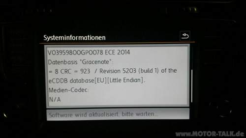

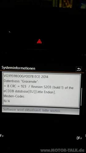

Ich hatte heute mehrfach diese oder eine ähnliche fehlermeldung.
er hat aufeinmal keine quelle mehr für das Kartenmaterial gefunden etc. etc.
Ich habe vorhin das Navi nicht mehr ausbekommen. Habe dann die Baterie abgeklemmt.
Kartenupdat efunktioniert trotzdem nicht.
Korrumpiertes File auf der SD-Karte.
Wenn du 10 Sek. auf den Lautstärke-Regler drückst, führt das DP ein Reset durch.
Brauchst dann nicht Batterie o.ä. abklemmen.

ich habe minuten lang versucht das radio auszubekommen, es ging nicht anders.

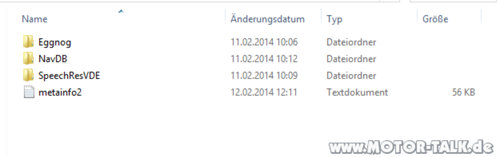

das ding regt mich voll auf... ich hab die datein zum dritten mal auf die SD karte geschoben, die können nicht jedes mal kaputt sein. ich sehe es auch nicht ein nochmal 13 stunden den scheiß runter zu laden.
ich werde die karre morgen ans ladegerät anschließen und die zündung anlassen, damit er sich updaten kann. wenn er dann immernoch rumspackt werde ich mal zur werkstatt fahren
Alternativ kannst du das update auch über das Service Menü machen. 5 sek. die Menütaste drücken.
Dann kannste auch die Zündung ausmachen, den Wagen abschließen und das Radio bleibt an, bis das Update durch ist.
@2schnell4you schrieb am 28. November 2014 um 20:58:37 Uhr:
ich habe minuten lang versucht das radio auszubekommen, es ging nicht anders.Zitat:
@Futzelfupp schrieb am 28. November 2014 um 16:25:27 Uhr:
Korrumpiertes File auf der SD-Karte.Wenn du 10 Sek. auf den Lautstärke-Regler drückst, führt das DP ein Reset durch.
Brauchst dann nicht Batterie o.ä. abklemmen.das ding regt mich voll auf... ich hab die datein zum dritten mal auf die SD karte geschoben, die können nicht jedes mal kaputt sein. ich sehe es auch nicht ein nochmal 13 stunden den scheiß runter zu laden.
du sollst die Dateien auch nicht auf die SD Karte rüberschieben, sondern auf die SD Karte entpacken. Liest du eigentlich auch die Anleitung?

bei mir steht immer diese meldung... ich bekomme sie nicht weg... egal ob ich das navi so neu starte, oder 10 sec drücke, mit oder ohne SD... hin und her (werkseinstellungen etc.)...
das ding ist der letzte scheiß
die es SD sieht so aus (anhang bild)
