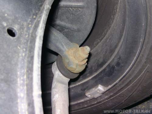

Kannst du davon mal ein Foto einstellen ? Würde mich ja mal gesteigert interessieren 🙂 .. lt. Aussage Lackbude bei VW wurde am Unterbodenschutz im Vergleich zum Golf 5 nichts verschlechtert/Verbessert. Nun gut, das der mehr Rostschutz vertragen könnte habe ich aber auch schon 1-2mal gehört 🙂 ...
Vom Golf selber habe ich kein foto, hole ihn am donnerstag ab, aber ich kann dir mein kuga zeigen wie der ausgesehen hat falls es dich interessiert :-)
Klar. Gerne !
http://www.motor-talk.de/.../dsc01669-i203287314.html
hier sind ein paar bilder.. fahrzeug war genau 1 jahr alt, wurde sehr gepflegt, nicht im wintersaltz gefahren und stand in einer abgeschlossenen einzelgarage welche beheizt war..
laufleistung: 8500 km bei den foto's
aussage der werkstatt: ist normal, muss mir keine sorgen machen diese teile werden nicht durchrosten..jedenfalls nicht während einer normalen lebensdauer eines fahrzeuges..
trotzdem.. sieht sch..aus.. mein benz hat das nicht und auch keine anzeichen

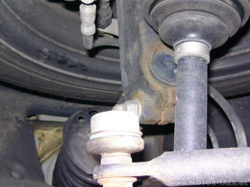

Hier mal Rostbilder meines GolfVVari nach 7 Monaten.
Ich finde es schon sehr erschreckend, was VW sich da zurechtspart!
Marge scheint hier das oberste Ziel zu sein😠
Leider bin ich mit meinen Reklamationen auch nach nun 10 Monaten noch nicht durch beim 🙂
Meiner 2er GTI hatte nach 16 Jahren kaum Rost an den Antrieben.
Ok die Gußteile und die Antriebe werden eher ausgetausch als sie durchgerostet sind.
Aber beim meinem 6er ist am Unterboden an jedem Blechteil nur Grundierung drauf.
Habe an diesen Stellen ein Klarlackschicht/Bitumschicht und wo ich nicht hingekommen bin, Flüssigwachs aufgetragen.
Zum Schluss noch Elascon aus DDR-Zeiten (geht nie wieder ab).
Hätte ich vor dem Winter gesehen wie schlecht der Unterboden geschützt ist, hätte ich es sofort gemacht.
Sollte die Karosse so schlecht wie die Auspuffschellen verzinkt sein, na dann gut Rost.
Die nächsten Tage werde ich mal mit einem Endoskop in die Schweller schauen.
Grundsätzlich bleibt trotz reklamationen nur zu sagen: Ist die karrosserie selber nicht vom rost betroffen, dann ist diese ansammlung von flugrost harmlos.. denn diese teile werden nicht durchrosten.. weist aber jedoch die karrosserie selber solche roststellen auf..dann würde ich den krieg erklären :-)
