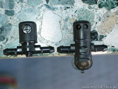

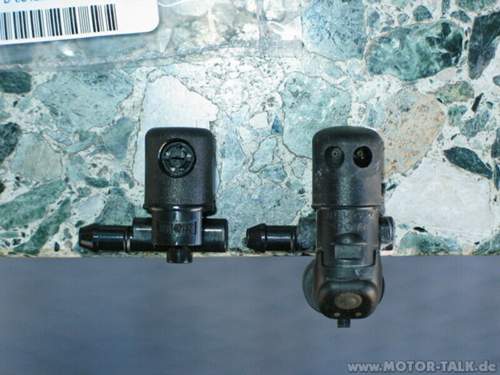

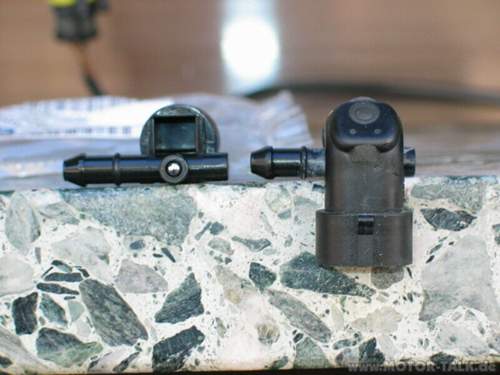

Ich habe dann wohl den Jackpot: beide Düsen zu MA-Konditionen je 1,40 € netto, gesamt inkl. MwSt. 3,33 € 😎
Aber das Sprühbild ist saumäßig, fahrerseitig etwas tief und beifahrerseitig geht alles übers Dach. Ich werde mir jetzt mal aus dem Vorderteil eines Kugelschreibers ein Einstellwerkzeug basteln. Die beifahrerseitigen Wasserschläuche gingen extrem schwer ab, aber das haben ja schon mehrere berichtet.
@Mr. Oerdebeer: die von Dir gezeigten Düsen sind die, die gerne mal durchschmoren. Sollten eigentlich längst am Steckanschluß neben dem Innenraumfilter abgeklemmt und inzwischen durch die geänderten beheizten Düsen ersetzt worden sein. Gab auch einen Rückruf deswegen und die letzten Modelljahre wurden nur noch ohne Düsenheizung ausgeliefert.
Immerhin haben die geänderten beheizten Düsen aus der Feldabhilfe bis heute gehalten, ich messe aktuell 55 bzw. 65 Ohm Widerstand.
PPS: Bilder folgen nach der Justierung, auch mit dem Vergleich alt/neu.
EDIT: Anhänge beigefügt.
Links: GM# 12782509 / Kat.-Nr. 14 51 330
Links: GM# 12782508 / Kat.-Nr. 14 51 329
