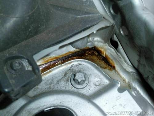

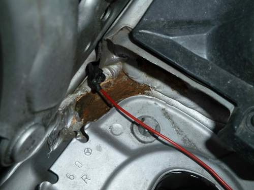

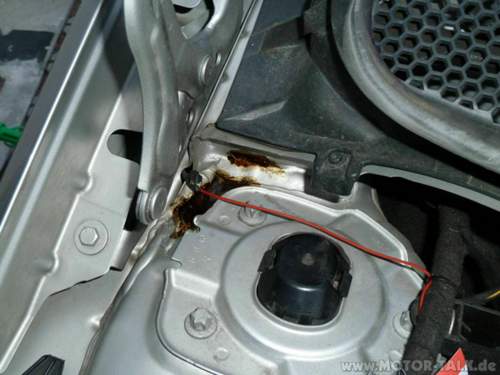

Seit gestern kann ich leider auch was zum Thema „Mercedesgold“ beitragen: die vorderen Radhäuser sind im Dombereich betroffen.
Und ganz klar von innen nach außen – nämlich unter der Dichtmasse – gerostet!
"W 169 - eines der besten Autos überhaupt"
Nein, bestimmt nicht.
Dom-re-1
Dom-li
Dom-re-2
welches Baujahr ?
@VS-Steffen schrieb am 9. März 2015 um 11:11:50 Uhr:
Baujahr?
Sternzeichen, Mondphase etc......?
Sorry, hab ich vergessen: EZ 06/2008
@VS-Steffen schrieb am 9. März 2015 um 15:22:56 Uhr:
Also noch ein Fahrzeug vor der Produktionsumstellung Ende 2008, daher zwar unschön, aber nicht wirklich neu.
