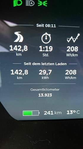

Ich habe heute mal eine Dienstreise hin und retour mit meinem 85-er non D auf derselben Strecke von ca. 140 km dokumentiert.
Diese setzte sich aus 10 km Landstraße, 10 km Stadtautobahn mit 80-er Limit und 120 km Autobahn zusammen. Auf der Autobahn fuhr ich zwischen 130 und 140 wo erlaubt und wo es ging.
Die Witterung war feuchtkühl, die Temperatur (siehe Fotos) zw. 10 und 18°C. Auf beiden Fahrten regnete es zeitweise leicht bis mäßig. Es wehte auch teilweise kräftiger Westwind, was wahrscheinlich den höheren Verbrauch auf der Hinfahrt trotz Gefälle erklärt.
Hinfahrt (Höhenunterschied ca - 200m):
143 km in 1 h 19 min bedeuten einen Schnitt von 109 km/h (inkl. Landstraße und Stadtautobahn)
208 Wh/km bedeuten eine Reichweite von 365 km
Rückfahrt (Höhenunterschied ca +200m):
142 km in 1 h 24 min bedeuten einen Schnitt von 102 km/h (leider bremste der freitagmittägliche Stau auf der Stadtautobahn den Schnitt)
197 Wh/km bedeuten eine Reichweite von 385 km
Bemerkenswert ist vielleicht noch jener Zwischenstand, den ich auf der Rückfahrt beim Auflaufen auf den Stau fotografiert habe, also der reine Autobahnanteil der Rückfahrt (Höhenunterschied ca. -200m):
128 km in 1 h 05 min bedeuten einen Schnitt von 118 km/h
185 Wh/km bedeuten eine Reichweite von 410 km!!!
Hinfahrt
Rueckfahrt-nur-autobahn
Rueckfahrt
