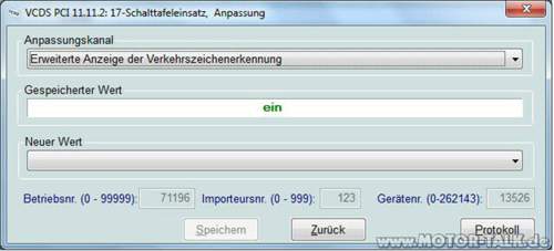

Hast Du eigentlich im STG 17, den Anpassungskanal geändert: "Erweiterte Anzeige der Verkehrszeichenerkennung"? Siehe Bild.
Login für das STG 8E habe ich, schreibe ich gleich kurz in meinem Blog. Weiß allerdings nicht, obs Dir hilft.
Vze
Lässt sich das Überholverbot auch einblenden und wenn ja wo?
Leider nein "Zugriffsberechtigung benötigt" - trotz richtiger Zugriffsberechtigung. Entweder noch ein Problem in VCDS oder nicht möglich.
