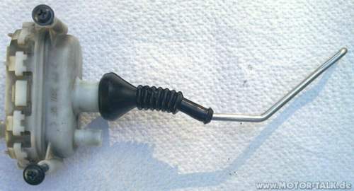

Bei meinem Avant verriegelt die Heckklappe nicht mehr über die ZV.
Habe festgestellt, das die feine Gummimembran der Verriegelungsstange gerissen ist. Kann man die Membran einzeln ersetzen oder muss man 30€ zum freundlichen tragen?
LG
Ralph
die Gummitülle des Stellglieds läßt sich einfach durch die Gummitülle der im Audi verbauten Stecker ersetzen. Teilenummer beim Freundlichen 443 906 102 G (443906102G). Kosten 3,03Euronen.

Habe mir auch vor einem Jahr die Gumitülle beim freundlichen besorgt, hat jetzt ein jahr gehalten, seit ein paar wochen hängt meine klappe wieder. Die Tülle wird beim Schließen oder öffen durch Druckaufbau abgelöst/abgedrückt. Jetzt dürfte sich die Membrane verabschiedet haben... jetzt bleibt nur der weg zu freundlichen für ein Neuteil... ich schätze im Nachbau werde ich nicht fündig werden?
Dieser Tip ist Gold wert. Zumindest 27 Euro. Habe mir die Gummitülle besorgt für 3 Euro im Autohaus, und die gerissene ausgebaut .. neue rein. Funzt wieder einwandfrei. Bei mir ist bei der Gummitülle Luft entwichen. Die ZVpumpe hat immer ewig rumgeiert und die Heckklappe wurde nicht geschlossen. .. nun gehts wieder ... DANKE

Allerdings hab ich mich ganz schön gewundert als ich das Teil für meinen A6 C4 Avant Bj. '97 abgeholt habe.
Der Größenunterschied zwischen alter und neuer Tülle ist schon beachtlich (siehe Bild). Dachte erst das passt nie und nimmer - aber es hat geklappt!
auch von mir ein Dankeschön für diesen Tip. Ich besorgte mir ebenfalls die Tülle, funktioniert jetzt wieder einwandfrei.
Bei mir fing es auch an der Heckklappe an zu zischen, ich wunderte mich, was mit der Zentralverriegelung los ist.
Ohne jetzt alles blind auseinander zu reissen und stundenlang zu suchen, schaute ich erstmal ins Forum und wurde hier fündig. So konnte ich gezielt das Stellglied ausbauen und siehe da... wie zu erwarten und im Bild zu sehen, ein Riss in der Tülle.
Mit Spülmittel ließ sich die neue Tülle einwandfrei aufziehen.

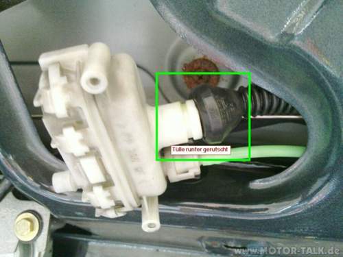

da bin ich wieder, denn...
es hat nur wenige Wochen gehalten, was ist passiert?
Die Gummitülle ist einfach runtergerutscht, wie im Bild zu sehen.
Einfache Lösung: Kabelbinder drum herum (kann ich nur jedem empfehlen), das hält jetzt und die andere Seite mit Silikonfett beschmieren, denn es hat doch ganz schön dran rumgezerrt.
