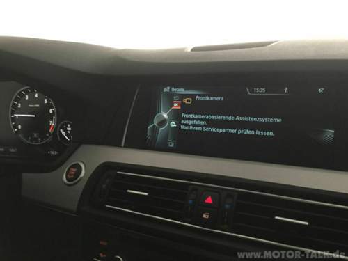

Kurze Frage: der F10 muss heute zum Tüv, ich habe die Coronas wieder auf default codiert. Es kam eine Fehlermeldung "Kamera", die nicht mehr wegging. Habe mit e-sys dann den Fehlerspeicher gelöscht. Keine Fehlermeldung mehr. Allerdings funktioniert der nachgerüstete Spurverlassenswarner nicht mehr. Jemand eine Ahnung woran das liegen könnte? Habe nur den einen Wert im FRM geändert.
Edit: das Auto war schlafen, beim starten gings wieder für eine Minute und dann kam wieder der Fehler
der Fehlerspeicher müsste doch genaueres hergeben odeR?
Hab kein Rheingold auf dem PC, ich glaub aber das ich den Fehler habe. Liegt wahrscheinlich an dem einen Eintrag im FRM beim Spurverlassenswarner. Anscheinend ist der rausgeflogen. Mal schauen ob ich so trotzdem durch den Tüv komme, das Auto ist mittlerweile beim 🙂 .
Vieleicht mitm orginal Fahrzeugauftrag codiert?
Möglich, man sollte das Auto halt nicht kurz vor 12 "Tüv-Bereit" machen, das merke ich mir fürs nächste Mal. Die haben schon komisch geschaut, als ich gesagt habe, dass sie den Fehler ignorieren sollen. 😁
Kann ja eigentlich nur an dem einen Eintrag im FRM liegen, war sonst nirgendwo drin.
