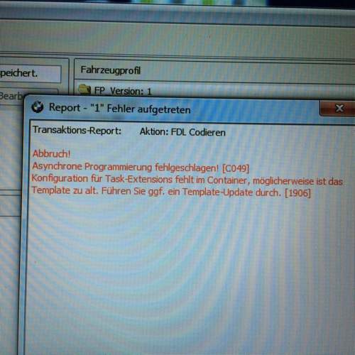

habe bei bestehenden E-Sys den Ordner "PSdZData" mit höherer Version ersetzt.
Beim codieren war ich fast fertig, bei letzter Stufe "FDL Codieren" kommt dann ein Fehler(siehe Bild)
Wie gehe ich hierzu vor?
Img-mt-3201815019062837067-image
...v3.27.x nutzen.
