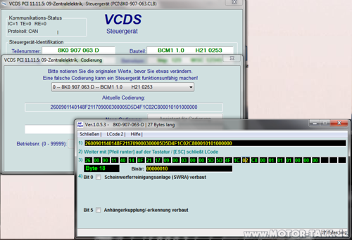

Wenn ich im VAG-COM den BIT mit "Scheinwerferreinigungsanlage verbaut" deaktiviere, wird die SWRA dann immernoch angesteuert?
nimm die Ansteuerzeit auf "0" dann kommt sie nicht raus und wird nicht angesteuert
HY Andy, ja das habe ich gelesen, dass man es so machen kann. Aber ev geht es ja auch über den einen BIT (ich schau heute oder morgen mal welcher das war) ? Weil wenn keine Verbaut ist, kann ja eigentlich auch nix angesteuert werden, oder? Und der Wert (sind ja zwar die Standartwerte hinterlegt) müsste nicht geändert werden.

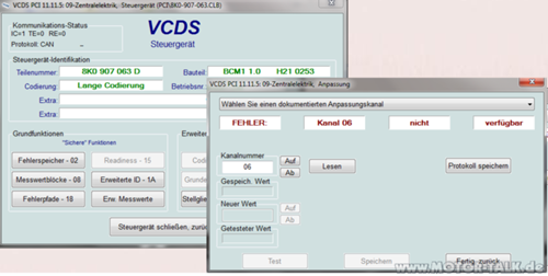

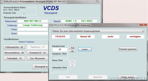

So, hier mal die Bilder, ich habe hier einfach den Bit bei "SWRA verbaut" rausgenommen.
Ich kann nun auch nichtmehr auf die Kanäle 06 & 26 zugreifen (da nicht verbaut nehme ich an)
Getestet habe ich 20 Reinigungsvorgänge (ja musste danach Flüssigkeit auffüllen) in unterschiedlichen Zyklen mit laufendem Motor.
Die SWRA ist nicht rausgekommen.
Zentralelektrik-codierung-swra
Swra-anpassungskanal-06
Swra-anpassungskanal-26
