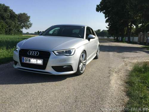

wie ich ja bereits sagte,habe ich heute den wagen bei H&R abgeholt ...leider haben sie vergessen die stabis zu verbauen 🙁 aber gut,so ist's jetzt leider nun...
er fährt sich klasse...wie erwartet...und steht auch gut aufe räder 😁 (und ich weiß,was jetzt teilweise für kommentare kommen werden 🙂 )
ich habe auf die schnelle ein paar fotos vom wagen gemacht...also nicht meckern 😉

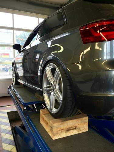

also heute wurden meine Federn verbaut und muss sagen das Eibach eine gute Mischung zwischen Sportlichkeit und Komfort geschaffen hat ... bin zufrieden damit und eventuell nächsten Sommer kommen noch Spurplatten dran damit das Ganze noch besser zur Geltung kommt ... Bilder folgen morgen
Ich habe bei meinen A3 2.0Diesel ein Eibach Gewinde Pro Street S Verbaut, vorne und hinten jeweils mit 2,5cm Restgewinde und fahr mit Originalen S-Line 18 Zoll 7,5x18 ET51.
Hab zudem vorne und hinten Spurplatten von Eibach mit 10mm verbaut, ginge locker noch mehr, aber das finde ich dann zu protzig. Toll zum fahren und Komfort besser als Original. Hatte vorher 19 Zoll mit 8,5x19 ET45 drauf gehabt, hat auch super ausgeschaut, aber der Komfort war nicht mehr so toll.

Ich habe ja das KW V2 auf meiner A3 Limo mit den 19 Zoll S3 Gussräder - und habe jetzt eine Höhe Abstand Kotflügel von 340 vorne und 345 hinten.
hatte vorhe 330 und 335 hinten - war mir etwas zu tief -
Frage: Welche Distanzscheiben passen und kann ich die auch selbst montieren?
Dachte an H und R , hinten 8mm vorne 10mm?
Du kannst vorne 20mm und hinten 30mm fahren , passt ohne Probleme .
Ich fahre die Kombi mit einem Kw-Street-Comfort . Fahrwerk auf 330/335 runtergedreht , aber du musst die Spurverbreiterungen in Verbindung mit dem Fahrwerk eintragen lassen .
ja genau dieselbe tiefe hatte ich auch aber war mir etwas zu tief...daher 1cm höher... ok danke dann werde ich mir die mal bei H&r bestellen...oder woher hast du deine?
