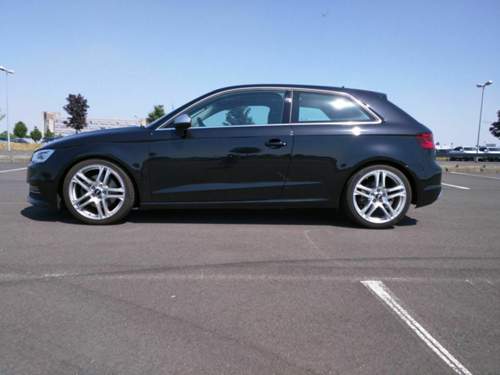

Hier mal meiner mit frisch verbauten Bilstein B14.
Ist leider hinten noch ein wenig zu hoch und wird am Montag noch knapp 0,5cm - 1,0cm runter gedreht. Felgen sind MAM RS2 8x18 ET45 und wurde alles ohne Probleme eingetragen 🙂

Sieht gut aus. Nicht zu übertrieben tief...
Wie hast du sie eingestellt bzw. wie viel Luft wäre vorne noch?
Meines kann erst Mitte August geliefert werden...
Ja, mir ist er vorne sogar minimal zu tief aber denke des gleicht sich am Montag wieder aus wenn er hinten den einen cm wieder runter gedreht wird.
Des Problem war/ist, dass er erst vorne und hinten gleich tief war (Boden zum Kotflügel) aber er optisch nen Hängepo hatte. Denke des kommt durch den Sturz und des tiefer stehende Rad im Radkasten.
Wieviel Luft noch ist kann ich gar net sagen aber laut meiner Werkstatt ist noch Gewinde vorhanden. Momentan habe ich vorne 63,8cm vorne und 66cm hinten. Ich lasse dann am Montag 64cm vorne und 65cm hinten anpeilen.

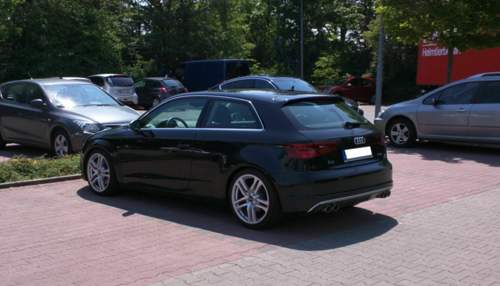

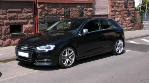

Nachdem gestern des Heck nochmal nen cm runter gedreht wurde und die Achsvermessung durchgeführt wurde nun die Bilder des fertigen Einbau´s. Des letzte Bild ist als Vergleich mit dem Ambitionsfahrwerk.
Höhe vom Boden zum Kotflügel bei vollen Tank:
Vorne 64cm
Hinten 65cm
