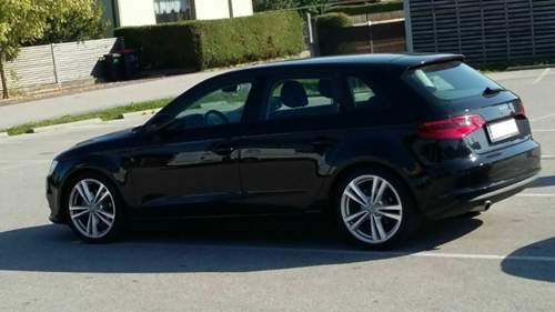

Ich fahre einen A3 Sportback 2.0 TDI und möchte gern etwas tiefer kommen. Hat jemand Bilder mit 30mm Eibach Federn und 18 Zoll Rädern? Danke schonmal 🙂

hier mal ein Bild vom Bekannten zu Hause gemacht...so sieht man den Abstand von Rad/Radhäuser sehr schön....wie ich finde....
