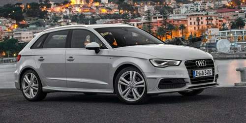

Schau mal hier, das ist zB. Einer. Du erkennst den Spoiler an den verstärkten kannten, links und rechts.
Teilenummer steht auch im Angebot.

Ja richtig, der S-line Spoiler seht wie auf dem Foto aus.

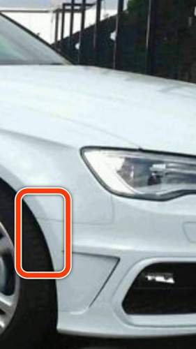

Hab eine A3 8V Limousine ohne S-Line Paket und hab mir bereits eine Front vom S3 Sportback besorgt. Ich hoffe die passt auch ohne Probleme an meine Limo?
Die Änderung der Parksensoren seitlich bzw. dass ich einen anderen vorderen "Unterbodenschutz" brauche ist mir klar.

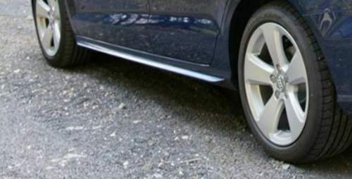

Jetzt möchte ich dann auch noch die S-Line Seitenschweller umbauen. Allerdings habe ich jetzt schon Seitenschweller verbaut - siehe Foto.
Heißt das für mich, dass die Halteleiste schon vorhanden ist, also alte Schweller ab, S-Line Schweller dran und fertig?

Also erstmal ist bei den Schwellern so wie es aussieht keine Halterung vorhanden.
Und zweites passt der Stoßfänger vom Sportback/ 3Türer nicht an die Limousine. Da diese vollkommen anders geformt sind. Die Limo hat die Linien auf der Motorhaube weiter auseinander und auch an den Radführungen/ kotflügeln ist die Kante anders. Beim Sportback nach außen bei der Limo nach innen.

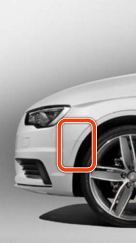

Schau dir mal die beiden Bilder an. Da siehst du gerade an den Radlägern das die Kante anders ist und auch die Linien auf der Motorhaube gehen bei der Limousine anders in die Stoßstange über als bei den normalen Modellen.

So hier schau mal die Unterschiede. Eine durchgehende sicke am radlauf. Dort geht bei der Limousine bis in den stossfänger. Also deine Sportback Stoßstange kannst du Leiber wieder verkaufen.
Muss meinen Vorrednern recht geben. Da haste leider zu spät gefragt.
Die Schweller die du drauf hast sind keine Originalen Schweller. Woher kommen die ? Die sind wahrscheinlich auch verklebt also mehr Arbeit als nur die Sline ankleben. Könntest auch bei der Limo die Schweller vom Style Programm nehmen. Hat hier schon einer verbaut.

Doch die Schweller sollten original sein, der Vorbesitzer hat mir auch noch einmal bestätigt, dass er nix umgebaut hat.
Kannste mal bessere Bilder machen? Kann aber eigentlich net sein der A3 ohne Sline Exterieur hat niemals Schweller ab Werk.
@willi84
Der Blaue oben im Bild hat definitiv keine Sline-Schweller. Das sind irgendwelche anderen, die da verbaut wurden und wohl auch nachträglich. Sieht fast eher aus wie eine Schiene anstatt einem richtigen Schweller.
Sieht zumindest auf dem Bild nicht nach Sline aus.
