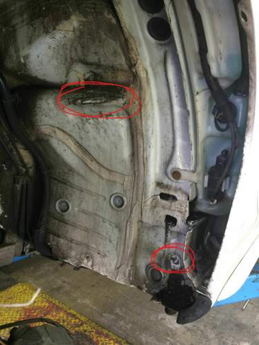

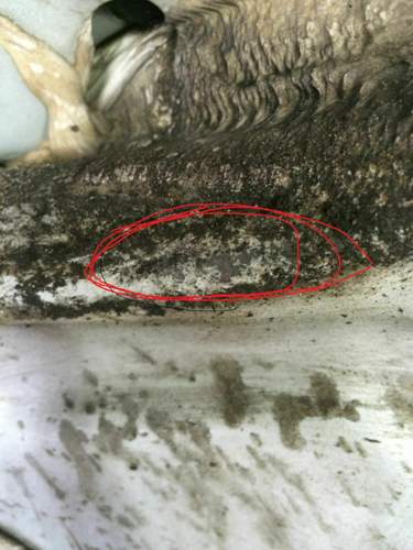

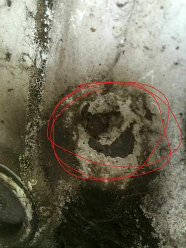

Edit: nochmal die versprochenen Bilder von der Radhausschale vorne 🙂 total vergessen.
Img-0081
Img-0080
Img-0079
