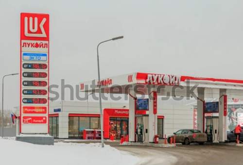

@Leon596 schrieb am 24. August 2022 um 03:58:38 Uhr:
Im Leerlauf sollte das Auto selbst mit 76/80 Oktan aus Russland (gibts das da eigentlich immernoch) völlig problemlos laufen.
So schlechten Benzin gibt es auch in Russland schon lang nicht mehr, gibt dort:
Regular 92 (nicht mehr an allen Tankstellen)
Plus 95
Plus 95 E10
Premium 100 E10
Diesel
@selinax schrieb am 8. September 2022 um 16:11:48 Uhr:
Plus 95
Plus 95 E10
Premium 100 E10
Diesel
so ein Bild kannst Du doch nicht posten.
Jetzt kommen wieder die Ethanol Angsthasen uiuiuiuiii 100 Oktan E10 das ist böse und gemein und macht mein Auto kaputt :-D
Sorry für offtopic
