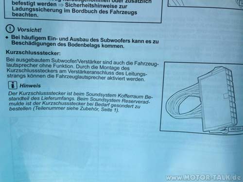

kann mir jemand bei der Bestellung des Brückensteckers zum Helix Soundsystem helfen ?
Mein 🙂 konnte weder unter der Teilenummern ZZZ1053673 noch DKS051419B was finden.
In den Original-Anleitungen zum Soundsystem ist nur der Programmier-Dongle DKS051419A aufgelistet, aber nicht der Brückenstecker. Falls jemand einen Hinweis z.B. Rechnung / Lieferschein oder auch nur ein Foto des Steckers hat wäre das sehr hilfreich !

Also laut meiner Anleitung ist DKS 051 419B der Kurzschlussstecker / Brückenstecker. Ich hänge die zwei Fotos trotzdem mal an, vielleicht braucht sie jemand anderes mal. Hast du das System für die Reserveradmulde oder ein anderes, eventuell das für hinter die Rücksitzbank? Bitte entschuldigt die Qualität, sind nur Handyfotos...

Danke ! Ich hab schon das für die Reserveradmulde, aber anscheinend hab ich eine veraltete Einbauanleitung mitbekommen, bei mir fehlt die Zeile mit der Nummer für den Brückenstecker

Meine Anleitung hat Stand 11.2013 Wenn ihr es gefunden habt, kannst du dann durchgeben, wie viel der Stecker kostet? Eigentlich brauche ich den zwar nicht unbedingt, aber wenn er günstig genug ist, kann ich's mir ja überlegen.

...der heißt jetzt 000 051 727 B und bleibt auch so und ist unter der Nummer ohne Gedöns übern Handel voll zu bestellen.
