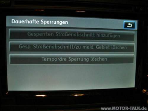

die neue Software sieht ja vielversprechend aus. Ein wenig verwirrt bin ich aber durch die Diskussion schon. Vielleicht kann einer, der es schon ausprobiert hat, kurz die folgenden Punkte kommentieren:
1. Ich kann das Update per CD einspielen, ohne dass ich ein Diagnosegerät brauche oder das "Hidden Menu" freigeschaltet habe. Richtig/Falsch?
2. Sprachsteuerung des RNS510 geht nur, wenn man den entsprechenden HW-Umbau macht, wie schon ein paar Mal beschrieben (Mikrofon). Richtig/Falsch?
3. Für die SPrachsteuerung ist es auch notwendig, Einstellungen mit dem Diagnosegerät zu machen. Richtig/Falsch?
4. Die Höchstgeschwindigkeitsanzeige funktioniert auch ohne zusätzliche Einstellungen per Diagnosegerät. Richtig/Falsch?
5. Man kann endlich den Bildschirm abschalten.
6. Jemand hat die Anzeige (oder Einstellung?) der Klimaanlage erwähnt, ich habe aber dazu nichts weiter gesehen. Geht das oder geht das nicht?
7. Man kann Strecken im Navi sperren (permanent)?
8. Hat jemand noch weitere Features entdeckt?
1. Ich kann das Update per CD einspielen, ohne dass ich ein Diagnosegerät brauche oder das "Hidden Menu" freigeschaltet habe. Richtig/Falsch - naja, geht so. Ohne Hidden Menu geht und ohne Diagtester auch?
2. Sprachsteuerung des RNS510 geht nur, wenn man den entsprechenden HW-Umbau macht, wie schon ein paar Mal beschrieben (Mikrofon). Richtig/Falsch? - ohne Codierung ist der Menüpunkt nicht da
4. Die Höchstgeschwindigkeitsanzeige funktioniert auch ohne zusätzliche Einstellungen per Diagnosegerät. Richtig/Falsch?Auf minimum Kreisstraßen
5. Man kann endlich den Bildschirm abschalten. richtig
6. Jemand hat die Anzeige (oder Einstellung?) der Klimaanlage erwähnt, ich habe aber dazu nichts weiter gesehen. Geht das oder geht das nicht?(noch nichts bekannt - meiner machts nicht)
7. Man kann Strecken im Navi sperren (permanent)? - hä?!?!
8. Hat jemand noch weitere Features entdeckt? - kommt alles im Zusammenfassungsteil hier irgendwannPS: mein Passat Variant ist aus KW 6/2009.

So, hatte ja gestern berichtet das mir nach dem Update die Navianzeige im MFA+ fehlt. Dieses ist auf einmal nicht mehr der Fall. Hatte mich schon mit meinem Freundlichen in Verbindung gesetzt. Nu hab ich mich da ja mal voll zum Klops gemacht da die Anzeige auf einmal wieder da ist. Naja, schwamm drüber.... Hauptsache geht wieder!!!! ALso nun läuft alles Prima....
Zur Frage 7 siehe Bilder :
Img-2649
Img-2650
