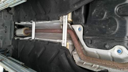

Ich baue am Samstag den MSD aus und das durchgängige Rohr vom A250 Sport mal rein. Ergebnisse gebe ich bekannt.

Also, heute mal die Anlage vom A180 begutachtet.
Der Flansch ist identisch, also kann man das Ersatzrohr ebenfalls verbauen.
Rohr und passende Schelle am Besten bei MB holen.
Rohrdurchmesser nach Mittelschalldämper bis Endschalldämpfer ist ebenfalls 55mm, wie beim A250.
Man benötigt also auch ein Reduzierstück von 60mm auf 55mm und dann eben schweißen oder mit 2 Rohrverbindern (1x 60mm + 1x 55mm) -> ebay

Die Abgasanlage wird ab Werk in einem Stück ohne Trennstellen gefertigt, deswegen muss man im Reparaturfall bei Erneuerung des mittleren Stücks (das mit MSD) oder des Endschalldämpfers an einer von MB vorgesehen Stelle das Rohr durchtrennen um das Ersatzteil einbauen zu können. Diese Stelle ist ungefähr auf Höhe des Tanks.
Da ist der Rohrabschnitt ca. 40cm schnurgerade, und das bei allen Anlagen.
Die originalen Ersatzteile sind ebenfalls so dimensioniert, das sie ungefähr in diesem Bereich enden.
Beim A250 geht ein 60mm Rohr in den MSD rein und ein 55mm Rohr kommt wieder raus, genau.
Das Ersatzrohr vom A250 Sport ist aber durchgehend 60mm, deshalb habe ich die Reduzierung auf Höhe der Trennstelle eingesetzt. Weniger Verschnitt, man muss nur beide Rohrenden ca. 5cm kürzen, dann kann man auch leicht rückbauen und hat nicht tausendmal das Rohr durchgesägt.

Mein Plan: Ich würde mir den MSD mit je ca. 30 cm Rohr rechts und links rausschneiden, ein Reduzierungsstück von 60 auf 55 mm auf ein gerades Rohr schweissen, dann mit Rohrverbindern einfügen und mit Schellen befestigen. So könnte ich den MSD einfach zurück bauen falls mal TÜV angesagt ist...

Geht schon, ist wahrscheinlich auch im Kostenrahmen.
Meine Überlegung vor dem Umbau war aber diese, dass wenn man genau auf Höhe des MSD ein Rohr einsetzt das es dann ein blinder mit Krückstock erkennt das da ein MSD fehlt 😉
So habe ich ein origignales Rohr von MB mit geprägter Teilenummer und kann mich immernoch auf Ersatzteil berufen.
