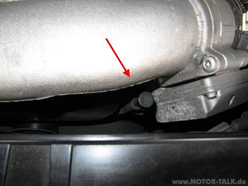

wollte bei meinem 2.7 TDI jetzt das erste mal selber einen Ölwechsel durchführen. Öl hab ich, die örtliche Möglichkeit um das ganze umweltfreundlich und sauber durchzuführen auch.
Allerdings hat der A5 ja wohl keine Ölablaßschraube mehr, sondern das ganze wird durch abpumpen/absaugen erledigt.
So weit , so gut, Pumpen gibts ja auch schon für 20,- bis 40,-€, je nach Fabrikat und Ausführung.
Da allerdings auch kein Ölmeßstab vorhanden ist und ich auf den ersten Blick auch keine Öffnung gesehen habe die in Frage kommt, hier mal die Frage an die Experten, ob ihr mir evtl, mit einem Tipp weiterhelfen könnt, wo die Öffnung zum absaugen des Öl's zu finden ist.
Perfekt wäre mit Foto 😉
Habe auch mit der SUFU und auch im restlichen www. leider nichts passendes zum A5 und Ölabsaugöffnung bei den TDI-Motoren finden können.😕

Mein 3.2 hat auch kein Ölmesstab, aber eine Blindkappe ist trotzdem vorhanden, dort könntest du das Öl absaugen. Eine Ölschraube muss trotzdem vorhanden sein. Beim letzten wechsel hab ich den 🙂 gebeten das Altöl nicht abzusaugen stattdessen klassisch abzulassen kein Problem. Kostet eine Schraube mit Dichtring mehr;-).

Du musst die Plastikabdeckung vom Motor abziehen. Die ist nur mit Kugelköpfen geclipst. Dann siehst du vorne auf der rechten Seite vom Motorblock das Röhrchen mit einer schwarzen Kappe. Das ist der Ölmessstab, oder jedenfalls die Vorbereitung dafür.

Ich hab mal ein Foto gemacht, vielleicht könnt Ihr besser sehen als ich... 😎

Genau der Bereich fehlt auf dem Bild.
Die Kappe ist schwarz.
Anbei ein Beispielbild, ist zwar vom VW aber die Position ist die selbe.
Die Kontur der Verschlußkappe könnte auch etwas anders aussehen.
Mach noch mal ein Bild wo man diese Stelle sieht. Evtl. die Abdeckung abziehen.

Super, jetzt hab ich's gefunden... Danke! 🙂
gut getarnt, schwarzes Röhrchen, schwarze Kappe schön im dunklen verborgen...und ich hab die ganze Zeit weiter hinten im Bereich unter der Motorabdeckung gesucht...🙁

Befindet sich hier auf dem Bild die Öffnung zum Öl absaugen? Laut Bordcomputer soll ich den Ölstand reduzieren…
Ja das ist der Stopfen , wenn der ab ist kann abgesaugt werden. Bei mir 2.0 TFSI ist beim Ölwechsel vor 1 Woche auch ca 0,5 l überfüllt worden. Werde das aber so lassen. In 1000Km passt das dann.

Hallo wallerkoenig,
der 2.7 TDI hat defenitiv eine Ablaßschraube (Inbus HX6).
Es muß nur der vordere Unterfahrschutz demontiert werden.
Ölfüllmenge war bei mir mit Filterwechsel wie auch bei den 3.0TDI´s 7,5 Liter.
Ölstand war bei mir dann genau 1mm unter max..
Habe folgenden Ölmessstab nachgerüstet: 059 115 611 AB (netto 8,38€)
