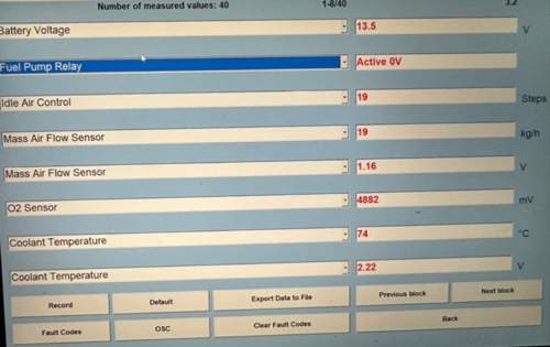

Wie auch immer, ich habe jetzt seit das Problem aufgetreten ist (ca seit 1 Woche) einmal denn Fehler ausgelesen (siehe Foto unten).
Ich weiss nicht zu 100% wo bzw was das ist. Hat da jemand mehr Ahnung von euch?

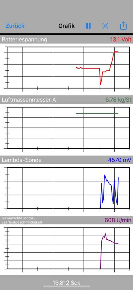

Ja ich hab mal ein Foto angehängt was ich gerade per zufall vorhin sowieso gemacht hatte. Sonst kann ich aber auch nochmals ne messung machen. Sind die werte von zündung bis start und 30 sek ca leerlauf
Ohne Achsenbeschriftung kann man nicht viel mit anfangen.
Die Lambdasonde scheint ja noch Werte auszuspucken. Eine gerade Linie beim LMM ist schon etwas komisch.
Der Leerlauf sollte bei 785 liegen und nicht unter 700.

Wo steht denn der Drehzahlmesser im Leerlauf?
Was ist denn mit dem anderen Tester vom ersten Bild?

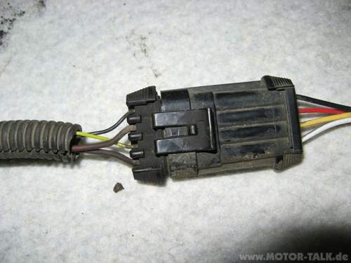

Servus,
Sorry das war mein Fehler habe mich jetzt weil es mir halt bissl auf die nerven ging mit der Warnlampe und dem permanenten löschen des Fehlers nur auf die Nachricht Konzentriert. Tatsächlich ist der Fehlercode P0130 der ursprünglich vor den Tausch gewesen. Nach dem verbauen ist bis jetzt permanent direkt nach dem start der Fehler P0135 drin. An dem Tag nach dem verbauen und auslesen meinerseits war noch ein weiterer fehlercode drin P0131, dieser war aber nur ein einziges mal an dem Tag drin und bis jetzt nicht mehr aufgetaucht nur P0135 dauerhaft.
Bilder sind unten bei.
Lg
Ps: Verbaute Sonde ist auch als Bild angefügt. Handelt sich um folgende von Ridex: https://m.auto-doc.ch/ridex/13644239

Würde mich nicht wundern, wenn die Belegung der Sonde falsch ist, wenn vorher kein 135 da war.
