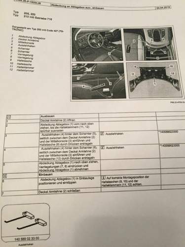

Als Klavierlackoptik-Geschädigter möchte ich das Thema nochmal aufgreifen.
Mit dem aktuellen Modelljahr ist die Analoguhr nicht mehr serienmäßig, daher sollte es ja eine Abdeckung in Holz (z. B. Esche schwarz) geben, die 1:1 passt, ohne dass noch weitere Komponenten (Schalterleiste etc.) benötigt werden. Mein Freundlicher hatte mir die Teile & Preise herausgesucht, wirkte dabei aber etwas unsicher, so dass ich nicht sicher bin ob die Teilenummern stimmen.
Meine Fragen daher:
1) Hat das schonmal jemand so umgebaut (nur Abdeckung Mittelkonsole von Klavierlack zu Holz, ohne Analoguhr)? Was hat der Spaß gekostet bzw. wieviel Arbeitszeit/AW muss man dafür rechnen?
2) Hat einer von den Experten zufällig die Teilenummern zur Hand (Abdeckung Mittelkonsole + Deckel Aschenbecher) oder jemand eine FIN, in der Esche schwarz offenporig, Automatik, keine Analoguhr, kein Ablagepaket (Becherhalter) und keine Ambientebeleuchtung verbaut sind (falls letzteres überhaupt einen Unterschied macht)?
Mein Händler hat übrigens ca. 550€ brutto für beide Teile (Abdeckung + Deckel) aufgerufen, zzgl. Montage.
Danke schon einmal!
So, habe mal die Bilder zusammengestellt und alles etwas erläutert.

Schaue in meinem Profil die Bilder an, dort habe ich den originalen Teileaufkleber abfotografiert (bin grad selbst zu faul nachzusehen). Bei den Schaltern gibt und gab es nie eine analoge Uhr oder Ambiente. Deswegen hatte ich Glück und konnte schon vor langer Zeit umbauen.
@Ex-Nokia Die Bilder sind perfekt und beseitigen alle Unklarheiten! Vielen Dank für die ganzen Informationen!

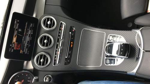

Wie wäre es damit? 3M Folie und 3 Stunden Zeit
