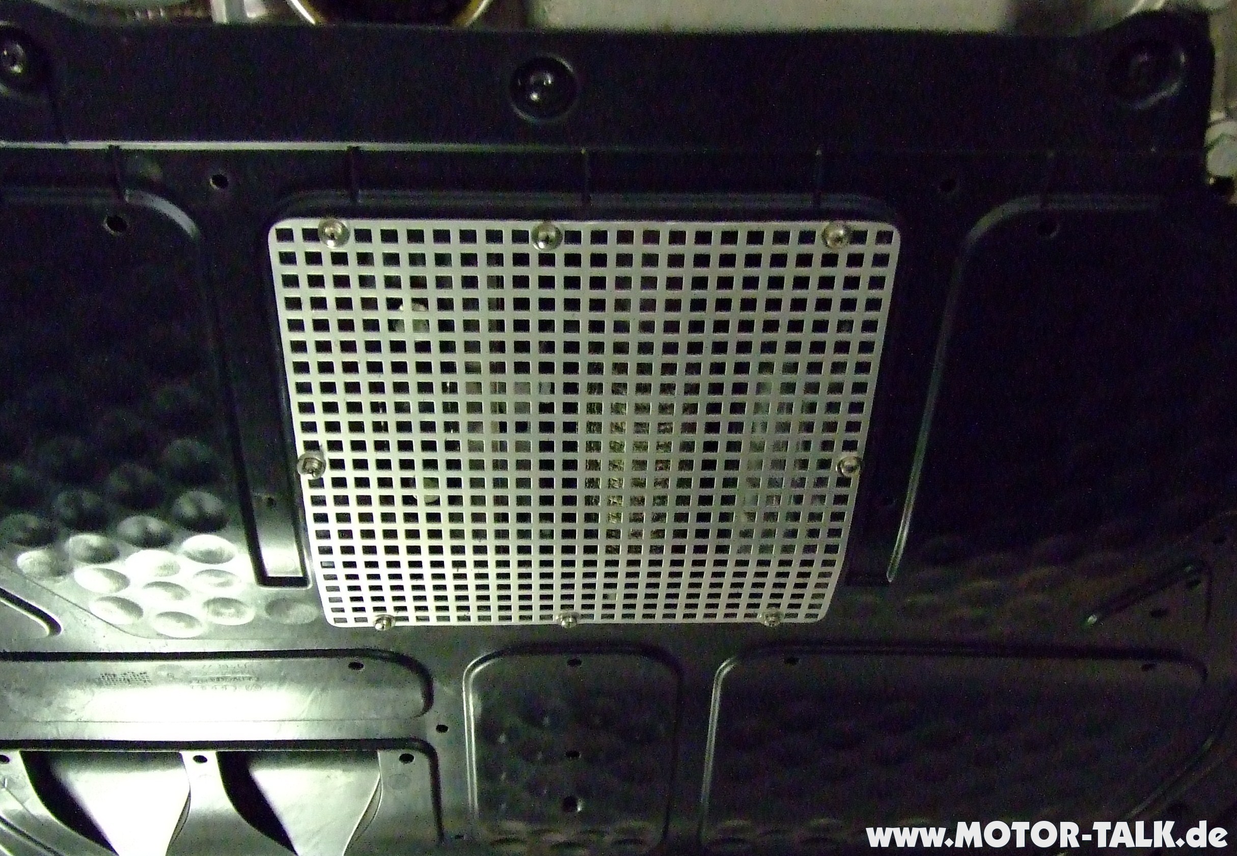

Das Gitter in der Motorabdeckung ist Eigenbau nach dem Motto: Jugend forscht.🙂
Soll eine bessere Belüftung für den Motor sein.

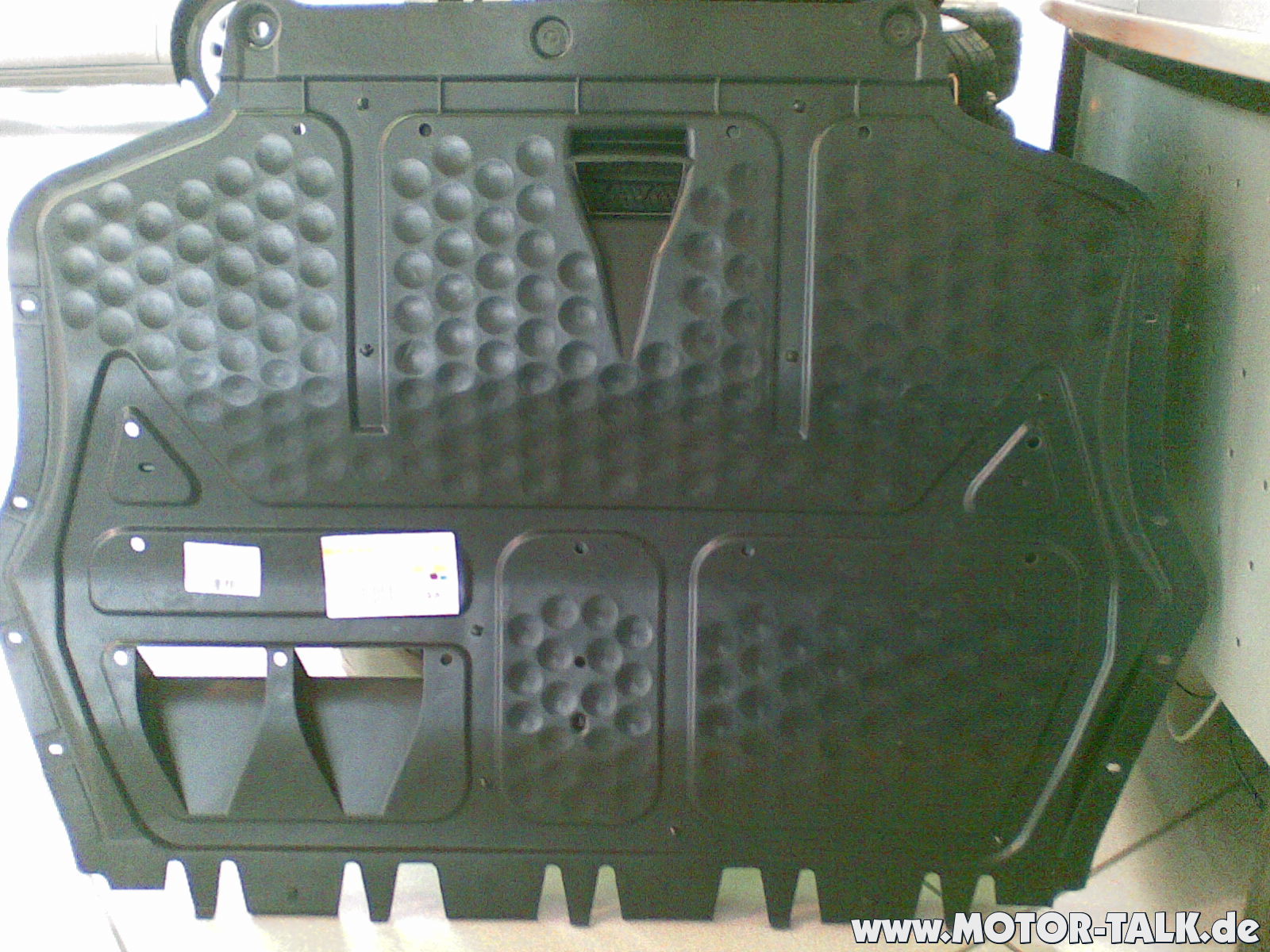

Die original Abdeckung ist geschlossen und sieht in etwa so aus: http://www.motor-talk.de/.../Attachment.html?attachmentId=571225
ja schaut ziemlich gut aus, danke schonmal für die bilder:-)
ähm du hast ja schon bissi erfahrung damit, klappert da irgendwas oder stört dich da irgendwas dran?
Der TSI Motor wird nochmal etwas leiser.
Da klappert nix.
