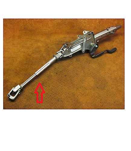

Zwei Haken werden in die ovalen Löcher im Lenkrad gesteckt und um 90° gedreht.
Nun an der Schraube drehen bis diese auf der Lenkspindel sitzt.
Nun mit einem Schraubenschlüßel drehen bis das Lenkrad abspringt!
Bitte mit nichts auf die Lankspindel klopfen, die Sicherheitslenkung ist da sehr Empfindlich!
