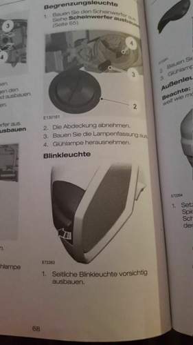

Wenn man das Spiegelglas rausdrückt, kommt man dann auch an die Blinkerbirne ran, würde die auch noch gerne austauschen gegen eine verspiegelte. Der Orangeschimmer stört mich irgendwie...
Für den Blinker musst du nicht das Glas demontieren. Wäre mir zumindest neu
@Focusmama schrieb am 22. April 2016 um 07:42:33 Uhr:
Wie komme ich da denn sonst ran? Ist von aussen am Spiegelgehäuse die Blinkerabdeckung abnehmbar?
Jepp. Ist auch in deiner Bedienungsanleitung beschrieben. Solltest du diese nicht zur Hand haben, kannst du sie dir auch aus dem Internet runterladen
Prima, dann lade ich mir die jetzt mal runter, D A N K E 🙂
🙁 Habe in der BDA nichts zum Austausch der Spiegelblinker gefunden. Alle anderen Lampen/Birnen sind beschrieben, sogar die 3. Bremsleuchte, aber zu den Außenspiegeln NICHTS...
Bei mir steht es auf Seite 68
Img-mt-7293584529167763253-20160422-080914
Ich vermute mal, Du hast die BDA von einem vFL Modell, da scheint es noch drin zu stehen. Bei der BDA vom FL nicht mehr 🙁
Mein Mäxchen ist von 2011. Da musste man noch alles erlären??????
