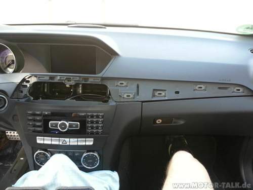

Hab heute meinen abgeliefert und gerade wieder bekommen. Tacho wurde Korrigiert (war locker, wurde befestigt und bescheiden eingebaut vorher, siehe "vorher" Bild) und die Schaltkulisse ausgetauscht, weil es da auch ein Knacksen gab. Der Meister meinte dass die Schaltkulisse die ganze Mittelkonsole eventuell unter Spannung gestellt hat und das Knarzen dadurch kam. Ich wette das Knarzen kommt wieder aber zumindest Optisch haben die es wieder gut gemacht. Beim 5. Versuch wohlgemerkt. Leider beim Vertragspartner gewesen, sonst wäre die Kiste schon lange zurück auf dem Hof der Niederlassung...
Update:
Tacho wurde korrigiert, jedoch ist das Knarzen in Kurvenfahrten oder Lastwechsel im Bereich der Mittelkonsole sehr nervig. Hat hier niemand eine Demontageanleitung der Schalter- und Gebläsereglerleiste? Wäre sehr sehr dankbar!!

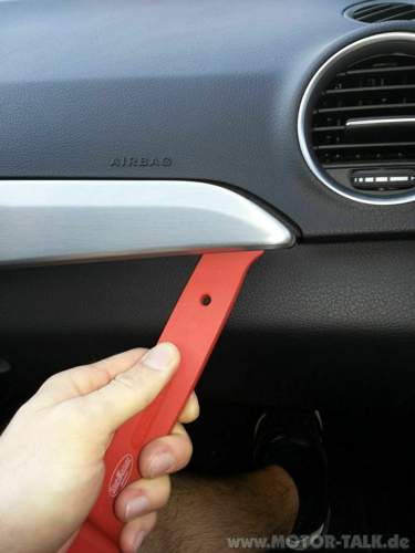

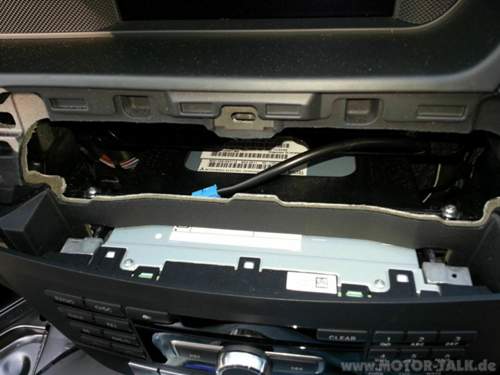

- Zierleiste von außen beginnend weghebeln
- In dem Luftkanal sind links und rechts zwei Klammern die man nach innen biegen muss
- Luftdusche rausziehen
- 2x Torx am Comand ca. 25mm drausdrehen und Schraubenköpfe nach unten drücken
- Comand ist entriegelt und kann herausgezogen werden (Stecker dranlassen)
- Die Schalterleiste ist von unten mit zwei Schrauben befestigt
Vielen Dank an hardy_G4!
