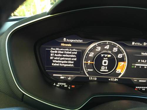

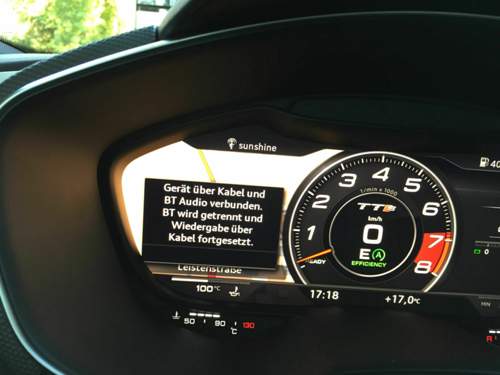

zuerst per bluetooth gekoppelt, anschließend gleichzeitig per ladekabel handy angeschlossen, hing sich dann der text im linken fenster des virtual cockpits auf.
konnte nur raten was im hintergrund stand. ging erst nach motor aus wieder normal.
und selbst da musste man etwas warten, dass es sich zurücksetzt.
