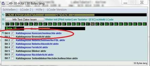

Du kannst ja mal versuchen die Kaltdiagnose zu deaktivieren bei mir hat es geholfen seit dem keine Fehlermeldung mehr.

..aber dann werden doch alle anderen Lichtquellen auch nicht mehr überprüft und ggf. defekte angezeigt :-( ( Die Abschaltung über VCDS wäre somit meine letztere Wahl )

man kann die Kennzeichenbeleuchtung einzeln ansprechen 😉
Kaltdiag

Also kannst genauso nehmen, da die Kaltdiagnose sowieso deaktiviert werden muss. (was ich auch gleich umsetze) Was aber nicht heißt, dass es nicht auch so funktionieren kann, also: Versuch macht kluch...
Habe am WE die Kaltdiagnose der Kennzeichenbeleuchtung deaktiviert. Leider kam heite morgen trotzdem ein "Lampenfehler" und die Beleuchtung am Kennzeichen war aus. Mehrmals Zündung aus/an wie mit aktivierter Kaltdiagnose half dann. Schade...muss ich vllt. doch die Widerstände ändern. Oder das STG hat die Einstellung nicht übernommen...
