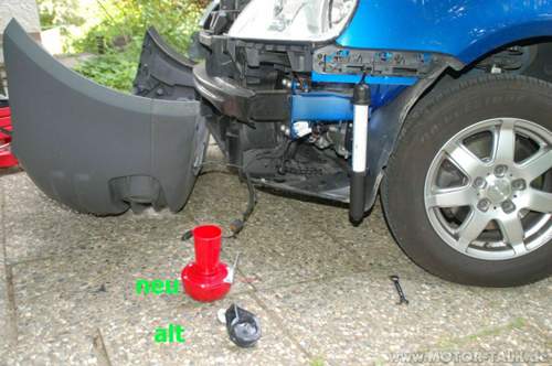

heute habe ich mein Vorhaben wahr gemacht und meine in der Bucht sehr günstig erworbene Alpex Ocean Blast eingebaut.
Ich habe mit meinem Schwager (DANKE! 😉 🙂) den Vorbau (wieder mal) entfernt und statt der Original-Hupe dieses Nebelhorn angebaut.
Seitdem nennen meine Jungs unseren Caddy "das Schiff"... 😉 😁 😉 😁 😉
In der angehängten MP3 hört ihr zuerst die Original-Hupe und danach zwei Mal die Ocean Blast aus verschiedenen Richtungen.

Nun habe ich aber in letzter Zeit folgendes Problem:
Ich hupe (mal kurz), das funktioniert auch. Kurz darauf hupt aber nichts mehr, ich höre nur ein Relais klacken. Wenn ich nun die Sicherung 46 - Horn - ziehe (bei ausgeschaltetem Fahrzeug) und wieder einsetze, geht sie wieder.
Kann mir jemand erklären, was da passiert?
Oder noch besser, kann mir jemand sagen, wo ich was verändern sollte, damit nicht jedesmal ein Fehler auftritt (weiß nicht, ob im Fehlerprotokoll was abgelegt wird)?

Update:
Am Wochenende habe ich - mal wieder - die Stoßstange vorne demontiert, um ein Relais und Sperrdioden einzubauen. Nachdem ich gemerkt habe, dass mir noch eine M5-Mutter für den Anschluss an "Klemme 15" und sinnvollerweise auch eine Sicherung fehlen (und meine Flachverbinder aus unerfindlichen Gründen unauffindbar waren), und meine Frau unbedingt noch was brauchte, habe ich nur die Masseverbindung mal gelöst, mit WD-40 behandelt und wieder gut festgeschraubt (und die Stoßstange wieder montiert). 🙁
Dies nicht zuletzt deshalb, weil mein Schwager, der sich mit Autos (wenn auch aufgrund seiner Nationalität eher mit amerikanischen) auskennt, gemeint hat, dass es wohl ein Massefehler sein könnte.
Zuerst hat sich zwar nicht wirklich etwas getan, aber inzwischen funktioniert mein Horn wieder 😁 und alles ist wieder in Butter. Ich muss nur sicherheitshalber die Kabelverbindungen nochmal nachschauen und dafür sorgen, dass die Isolation einwandfrei ist.
