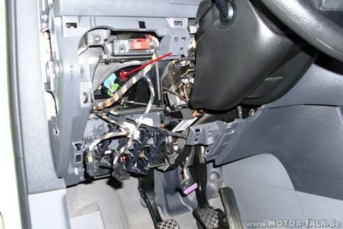

Moin!
Rrrischtisch...
Es war Pin 13. 😉
Aber ob das liegt, sieht man erst nach dem Zerlegen der Lenksäule.
Nichts zu machen.
Man könnte noch das andere Ende des Kabels suchen, das liegt hinter dem Armaturenbrett in Höhe Wasserkasten.
Da die Lenksäule aber in jedem Fall zerlegt werden muss,
wäre es Unfug auf gut Glück das halbe Auto zu zerlegen.
Mit dem CN wirst Du klar kommen und das Kabel liegt ziemlich sehr sicher. 😉
Gruß Ulf
