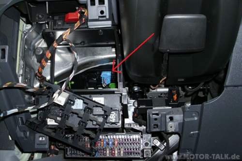

ich lese hier schon eine Weile mit und möchte nun meine Geschichte beitragen:
Am Montag brachte ich aufgrund der vielen positiven Meldungen hier meinen neuen gebrauchten Caddy Life 1,9 TDI, 105PS, EZ 9/2005, MJ2006 zu meinem langjähigen freien 🙂 meines Vertrauens, um eine GRA nachrüsten zu lassen. Es wurde erwartungsgemäß der "kleine" Nachrüstsatz 1K0 054 690A für ca € 80,- ohne Steuergerät bestellt, da eine MFA vorhanden ist. Der 🙂 rief irgendwann an, es gäbe ein Problem, die in der Anleitung beschriebene blaue Buchse für das kleine Kabel wäre nicht da. Er also mit meinem Caddy zu seinem 🙂 VW-Haus, bei dem er den Hebel gekauft hatte, wo sich das aber auch keiner erklären konnte. Als ich den Wagen abends abholen wollte, waren die Innenverkleidungen nur notdürftig zusammengesteckt, ich sollte am nächsten Tag wiederkommen, da wolle er sehen, wie er das hinkriegt.
Als ich einstieg, trifft mich der Schlag: ein riesen Sprung in der Frontscheibe! Ich gleich wieder rein zu meinem 🙂 und gefragt, was da passiert sei. Er guckt sich das an und meinte ganz bedröppelt, daß da wohl der Monteur irgendein Werkzeug liegen gelassen und die Motorhaube geschlossen hätte. Er würde das natürlich in Ordnung bringen (sprich: neue Scheibe)
Zuhause habe ich dann mal selbst hinter dem Lichtschalter nachgesehen (Verkleidung war ja noch ab) und es ist wirklich weit und breit kein blauer Stecker zu finden. Habe mit Bildern, die ich hier fand, verglichen und nix gefunden. Stolperte aber über die Aussage, daß ab MJ2006 kein zusätzliches Kabel mehr notwendig sei.
Mit dieser Info am nächsten Tag wieder zum 🙂 und abgewartet. Die neue Scheibe wurde inzwischen geliefert, aber mein Caddy war mal wieder beim anderen 🙂 VW-Haus. Dort fragte man wohl direkt bei VW und bekam die Auskunft, daß der Nachrüstsatz der falsche sei, man sollte den 2K3 054 690 für € 180,- einbauen. Der wurde bestellt, und ich führ mit dem Werkstattwagen meines 🙂 nach Hause.
Noch ein wenig hier recherchiert und herausgefunden, daß es ein Steuergerät "BC" gibt, was wohl nicht funktioniert.
Mit dieser Info am nächsten Tag wieder zu meinem 🙂 gegangen. Der teure Nachrüstsatz und mein Caddy waren inzwischen wieder da, aber der Hebel war EXAKT der selbe, wie im billigen Nachrüstsatz. Weiter war nix in der Schachtel. Zumindest kein Steuergerät o.ä.
Leider konnte ich bis jetzt noch nicht herausfinden, welches Lenksäulen-Steuergerät verbaut ist.
Jedenfalls konnte mein 🙂 nachvollziehen, daß es Unsinn ist, € 100 ,- mehr für exakt den gleichen Hebel zu bezahlen. Heute wurde die Scheibe ersetzt und der Caddy wieder zum 🙂 VW-Haus kutschiert (jetzt zum 3. Mal). Man ist sich wohl inzwischen einig, daß kein Kabel notwendig wäre, und das Steuergerät auch das richtige sei. Es ließen sich die Steuergeräte umkodieren, aber es funzt nicht. Mein Caddy übernachtet heute dort.
Bin heute wieder mit dem Werkstattwagen nach Hause gefahren. Mal sehen, was morgen alles passiert.
Langsam trauere ich meinem Passat Variant Bj92 Saugdiesel (400.000 km) hinterher, wo die ganze Elektronik noch im Blinkrelais verbaut war. 🙁
Hat irgendjemand noch einen Tipp, den ich meinem 🙂 geben könnte?
Gruß NaviCacher
Ja, Tips...
Die sollen gucken, ob Pin 13 am Lenksäulensteuergerät belegt ist.
Wenn ja ist das Kabel vorhanden.
Und sie sollen mal ablesen, ob Du wirklich kein "BC" drin hast.
Das kannst Du prima codieren und es funzt nicht!
Ich hätte allerdings gesagt, dass es das 2005 noch nicht gab.
Das ist eigentlich in den 2008ern drin.
Lass Dir mal dringend die Teilenummer sagen (auslesen oder ablesen lassen)
und poste sie hier.
Sollte das Kabel verlegt werden müssen, muss es vom Lenksäulen-Stg. Pin 13
in den blauen Stecker hinter dem Bordnetzsteuergerät. (Bild)
Pin hab ich da gerade nicht im Schädel, es dürfte aber nur einer Motorseitig belegt und von innen frei sein.
Der dürfte schwarz/weiß sein.
Für die blaue Kupplung muss man schon ganz schön hoch gucken! 😉
Der Relaisträger muss auch abgeclipst werden!
Das blaue Ding sitzt wirklich recht hoch an der Spritzwand!
Eigentlich ist der Draht aber immer verbaut, lediglich bei meinem 2005er 1,4L musste ich ihn nachziehen.
Wurde die GRA im Motorsteuergerät frei geschaltet?
Und im Lenksäulen-Stg. reincodiert?
Gruß Ulf
Vielen Dank für das Bild. An dieser Stelle ist bei mir garnix verbaut. Wenn ich so schaue wie auf dem Foto, sehe ich nur die Gummiplatte, hinter der gleich der Wasserkasten kommt.
Ja. Ja. Nein. Ich habe sogar fast auf dem Rücken im Fußraum gelegen, mit der Taschenlampe reingeleuchtet, getastet. Da ist wirklich nix. Ich wollte es auch nicht glauben.
Eigentlich ist der Draht aber immer verbaut....
Das hoffe ich auch.
Ich gehe davon aus. Ich habe sogar die Schritt-für-Schritt-Anleitung dafür hier irgendwo aus dem Forum kopiert und hingefaxt. Mein 🙂 sagte zwar, daß ihm das nicht helfen würde, da sein Bosch-Gerät das irgendwie im Dialog macht. Aber ich gehe davon aus, daß das andere 🙂 VW-Haus weiss, wie es geht. Zumal es auch in der Umbauanleitung drin stehen soll.
Gruß Martin.
Original geschrieben von NaviCacher
... Vielen Dank für das Bild. An dieser Stelle ist bei mir garnix verbaut. Wenn ich so schaue wie auf dem Foto, sehe ich nur die Gummiplatte, hinter der gleich der Wasserkasten kommt. ...
Die Stromlaufpläne geben für manche Modelle einen durchgehenden Kabelbaum aus.
D.h. die Steckverbindung existiert gar nicht.
Das ist gut, denn da ist der Kabelbaum vollständig.
Du hast dann wohl dieses Modell. 😉
