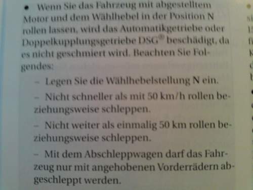

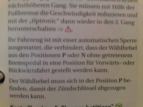

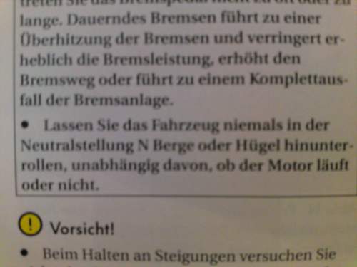

Hier mal die officiellen Angaben zum DSG bezüglich N-Stellung und Abschleppen.
1. Es darf nicht in N-Stellung einen Berg oder Hügel runtergerollt werden.
2. Von N kann nur in andere Fahrstufen gewechselt werden, wenn das Bremspedal betätigt ist.
3. Abschleppen in Stufe N. Aber nur mit max 50 Km/h und einmalig max 50 Km weit, was auch immer das bedeuten mag.
Fotos sind zwar nicht die beste Qualität, aber man kann es ja erkennen😉

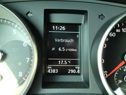

@ InfaSchau mal bei mir auf das Foto, das ist nicht die Tagesanzeige (1). Sondern der Gesamtdurchschnitt (2)😉
PS. Wenn du einen grösseren Berg runterrollst, und das als einziges.... und danach auf die Anzeige schaust, stehen dann dort sogar <3l😁

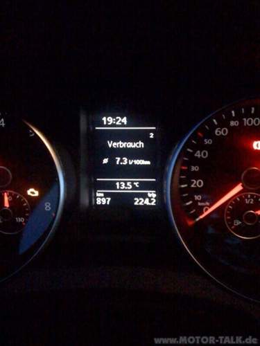

Ich bekomm dich noch 😛 und diesmal isses auf 2 😉

Es ist sicherlich nicht sinnvoll, eine Gefällstrecke in Neutralstellung des DSG zu befahren. Einen Bezug zu einer Schädigung des Getriebes lässt sich daraus aber nicht zwingend ableiten.

macht aber auch wenig sinn, wenn man am ende des gefälles anhalten muss, um wieder auf D umzuschalten! 😉

Warum muss ich am Ende der Gefällstrecke anhalten, um wieder in D zu schalten? Laut Handbuch des Golf V ist diese Vorgehensweise nur bei Geschwindigkeiten unter 5 km/h oder im Stand erforderlich.
Na dann versuch es mal, wird wohl sehr schwer werden😁😉
Schau mal auf meinen aktuellen Verbrauch😰😎

Wenn du die eindeutigen Aussagen von VW nicht verstehst....😕,mach was du für richtig hälst🙄
PS. Ich habe es ja schliesslich für euch (DSG-Fahrer) gepostet! Mich betrifft es nicht, da ich einen "Schalter" habe😉
