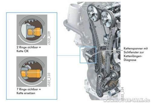

Wenn man sicher gehen will und seinen Spanner checken möchte bevor es zu spät ist der sollte 20min investieren und nach dem Spanner schauen wie weit er ausgefahren ist und ob er Spiel hat.
Ist er mehr als 4 sichtbare Zähne ausgefahren oder weisst Spiel auf sollte man tätig werden

Des weiteren möchte ich noch darauf hinweisen, dass beim modifizierte EA888 jetzt auch softwaremäßig eine Kettenlängungs-Diagnose im Hintergrund läuft. Sollte diese einen Fehlereintrag generieren, sollte man sich den Kettenspanner genauer anschauen.
Näheres siehe Anhang.....
