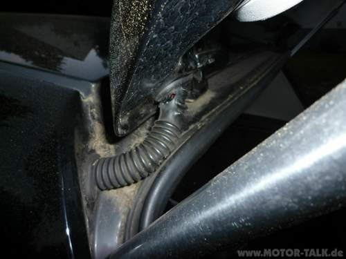

Der Schlauch vom Auto zur Heckklappe, wo alle Kabel durchlaufen, ist zerfressen.
Kann man den einfach ersetzen? Und wenn, wie geht das? Möchte das selber machen, denn will dafür keine Teuros für den Service verschwenden.
(Bild 1)

Hätte aber eine Frage zum Türkontaktschalter: Kommt man da ran, ohne die Türverkleidung abzuschrauben? Der ist jedenfalls in der Beifahrertür wohl nicht komplett defekt, denn er schaltet bei einem Schlag gegen die Verkleidung durch und die Lampen leuchten.

Zunächst zum Microschalter: du muss sowohl die Türverkleidung als auch das Innenblech inkl. Fensterheber demontieren. Weiterhin benötigst du einen Vielzahn für die Schrauben am Schloss (am Schloss von außen erkennbar).
