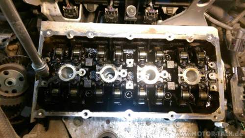

Hi Leute vor 3 Wochen ging bei meinem Vierer 1.4 16V AKQ die rote ölleuchte an. So weit so gut.
Als erstes wurde der Öldrucksensor getauscht ohne Erfolg. Als nächstes Öldruck gemessen, zu niedrig im kalten Zustand unter ein Bar und warm nicht messbar. Also neue Ölpumpe, selbes Problem.
mir würden jetzt nur noch die Lagerschalen in den Sinn kommen, obwohl der Motor 1A läuft also ohne auffällige Geräusche bis auf das schon immer dagewesene (Diesel) Klackern.
Achtja Ölleitungen und sieb wurden auch gereinigt sowie Ölfilter und Öl gewechselt.

Mmm also habe mal getestet 12,2 Volt hat sie laut Ladegerät aber ich habe mal zum testen 30 min. Licht an gelassen und da war nix mehr Uhr alles aus
Habe mir Öldruckmesser gekauft und werde ihn nochmal prüfen, weiß einer ob man irgendwo ein t-Stück kaufen kann. Würde das Messgerät gerne im Motorraum fest machen und wenn das sch.. Ding blinkt kontrollieren.
So Öldruck beim starten 4 bar wird dann immer weniger bis 80 Crad Öl dann gerade noch 0,3 bar
Bei 2000 Umdrehungen gerademal 0,8 bar
Bei 3000 Umdrehungen etwas über 1 bar
Habe es mit verschieden Ölen versucht immer das gleiche von 15w 40 über 5w 30 bis zu 0 w 40 vollsynthetisches
Immer das gleiche
Wie schon geschrieben AXP Motor 92.500 km 1,4 16v 75ps
Ölpumpe neu Sieb ist sauber
Wasserpumpe, Zahnrimmen, Thermostat mit Fühler, Öldruckschalter und Filter, Zylinderkopfdichtung, Ansaugrohrdichtung, Abgasdichtungen und Lambadasonden neu
Ölabscheider/Kurbelgehäusebelüftung gereinigt Dichtung neu.
Der Motor macht keine Geräusche und es waren auch keine spänne in der Ölwanne. Die Kolben waren auch okay.
Wo sitzt der Öldruckregler? Weil beim starten ja 4 bar sind.

Nabend ,
hast du schon das Ventil , links im Kopf getauscht ?
Habe hier noch eines liegen mit passender Nuss .
Es wird Dreck sein . Meinen hatten wir ja auf , um das Ventil
zu tauschen , welches meiner ja nicht hat und wir haben
Dreck in rauen mengen gefunden . Morgen geht er weg und
dann ist das Thema Golf geschlossen .
Thorsten

Wo soll das Ventil genau sitzen?

Moin ,
wenn die Nockenwellen raus sind , dann siehst Du auf
der Linken Seit , etwas aus der mitte raus , eine Verschlussschraube
mit einen Innensechskant . Bild werde ich mal suchen .
Thorsten
Hier das Bild . Ist dort , wo die Verlängerung ist .
Thorsten
Imag0706
Ja okay danke dann mache ich das mal
