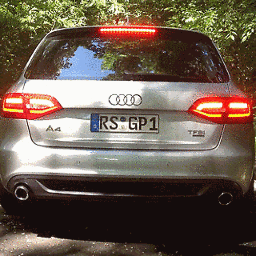

Beim Avant ist das RL in den APKs 195 bis 198 codiert.
195: 7811
196: 7843
197: 5124
198: 5156
Kommt das hin?
mueste man sehen, ob das duer die led variante auch so ist.
Die Werte sind von einem Avant mit FL LED Rückleuchten, nach der Kufatec Codierung. (siehe mein Scan auf Seite 5)
Zu beachten wäre auch noch, dass die unteren 4 Lichtbänder mit den hier aufgeführten APK's zusätzlich als Bremsleuchten angesteuert werden.

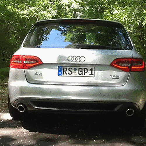

Nach diesen APs zu urteilen stehen die auch noch nicht auf dem maximum. Beim A5 bei dem Nachrüstsatz mit dem codiersongle codieren die die werte auch nicht ganz hell aber das kann man noch anpassen :-)

Ist alles im grünen Bereich. 😉
Ich hatte nur das volle Programm durchgespielt : Licht > Bremse > Nebelschlußleuchten > Rückwärtsgang.
ah ok hatte schon gedacht :-) Aber ist das original auch so das die lichtbänder heller werden beim bremsen?
nein die Lichtbänder werden original nicht beim Bremsen heller.

Ist es nicht möglich das Rücklicht so zu codieren wie auf dem Bild1 von >1< nur ohne Bremse. Denn momentan sind die so wie auf den zweiten Bild und das ist meiner meinung viel zu dunkel.
