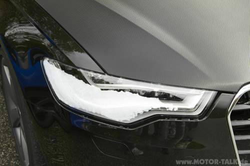

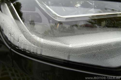

Hab jetzt Feuchtigkeit (leichte Beschlag) im LED-Scheinwerfer festgestellt ... habt ihr das auch? Normal :-o

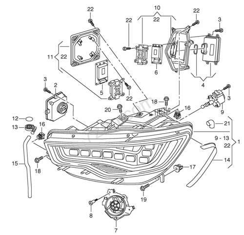

Hallo, hatte auch extrem viel Feuchtigkeit im Led Scheinwerfer bei mir war die Klappe 11 siehe Bild hinten defekt kleine risse die man kaum sieht habe dann mit einem Fön die Scheinwerfer getrocknet dauerte bei mir 20min dann habe ich noch so ein Granulat Beutel Silicagel rein gesteckt seit dem sind sie trocken.

getauscht wird nur wenn das Wasser drin steht so wie bei mir. Der linke wurde nicht getauscht, Stand der Serie dass die Entlüftung falsch verlegt ist...

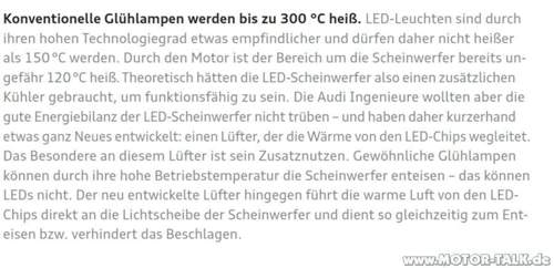

Du hast ja auch keinen Lüfter drin, so wie bei den LED-Scheinwerfern 😛

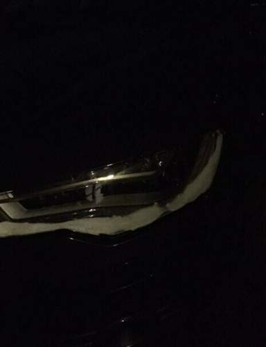

gibt es hinsichtlich der Feuchtigkeit in den Scheinwerfern neue Erkenntnisse? Ich habe zwar keine LED- Scheinwerfer sondern Xenon plus mit adaptive light inklusive gleitender Leuchtweitenregulierung, aber das Problem mit der Feuchtigkeit kenne ich auch. Wenn ich andere A6 so sehen, die das nicht haben, denke ich immer ich bin der einzige. Es ist egal, ob ich mit Tagfahr- LED´s fahre oder mit Scheinwerfer. Es geht so weit, dass sich schon kleine Tröpfchen bilden also nicht nur beschlagen. Am nächsten Morgen ist alles wieder klar, aber normal kann das doch nicht sein.

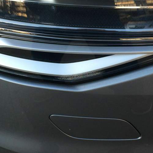

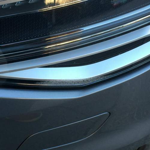

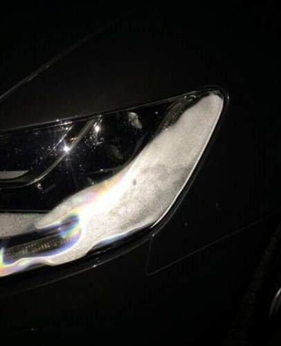

ich habe gestern meinen neuen Gebrauchten A6 4G C7 abgeholt.
Leider musste ich bereits am Abend feststellen, das beide VOLL LED Scheinwerfer extrem beschlagen.
Ich werde heute mal den Freundlichen kontaktieren.
Ich halte euch auf dem Laufenden.
Kaum gekauft - schon wieder in der Werkstatt - oh je.
Das nennt man dann Premium ?
Bild-1
Bild-2
So die Rückmeldung des freundlichen Verkäufers ist da:
"nach Rücksprache mit unserem Werkstattmeister würde ich Sie bitten, dieses noch zwei bis drei Wochen zu beobachten.
Nach längerer Standzeit kann es manchmal zu Feuchtigkeit in den Scheinwerfern kommen.
Falls dieses in den nächsten Wochen nicht von selber weggeht, melden Sie sich gerne zwecks Terminvereinbarung / Überprüfung bei mir."
Was meint Ihr dazu ?
Aus meiner Sicht macht das keinen Sinn ? Die Standzeit soll zu Feuchtigkeit führen ?
Viele Grüße
was war deine längste Fahrzeit mit Licht bisher?
ca 1 Stunde - 90 min ! Wieso ? Was hat die Fahrzeit mit der Feuchtigkeit im Scheinwerfer zu tun ?
VG
je länger Licht an, desto länger läuft der Lüfter und führt die Abwärme der LED´s an die Scheibe von innen und dann raus..
Eventuell ist ne be/Entlüftung zu..
