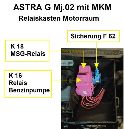

Klima-Sicherung gibt's nicht beim ASTRA G.
Zumindest nicht bei Deinem Baujahr.
Das wird vom MKM ( Motor-Kuehl-Modul ) geschalten .
Funzt denn überhaupt die KLIMA ?
