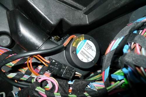

Also hab' ich nach 14 Jahren erstmals den Deckel hinter dem Sicherungskasten (5 Torxschrauben) geöffnet.
WOW, der sauberste Ort in meinem ML...keine Feuchtigkeit, keine Korrosion an Steckern, aber auch kein Geräusch vom Lüfter... dafür war der Controller 4 ESP heiß.
Keine Frage, nun hatte auch bei mir der Ausfall des Lüfters zum durchbrennen des Steuergerätes geführt.
Schade, keine Warnleuchte (und keine Warnung vom Hersteller) haben das verhindert.

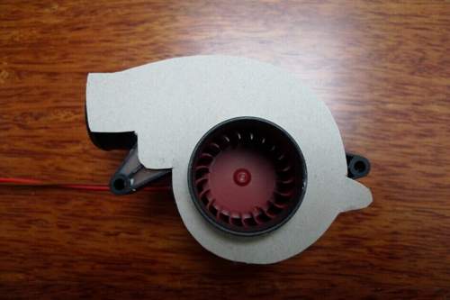

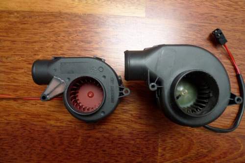

Das Steuergerät gab's gebraucht mit Garantie für 200€, den Pabstlüfter von Farnell für 50€.
Bei diesem Lüfter muss man den (alten) Stecker selbst anlöten und den vorderen Befestigungspunkt verändern.
Der passende Pabstlüfter von MB kostet über 150€.
Ich habe den zu großen Befestigungspunkt zur Verstärkung mit Kunststoff ausgegossen und mittels Schablone abgesägt (s.Bilder). Den falschen hinteren Befestigungspunkt habe ich nicht versetzt, da der Lüfter auch mit nur einer Klammer bombenfest sitzt.
