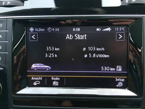

Stimmt, lag bei 103 km/h. Trotzdem zufrieden.
So bin heute aus dem schönen Münsterland nach Euskrichen und dann nach Frankfurt auf die IAA gefahren und das ganze wieder zurück. (Zusammen ca. 750 km ) ohne nachzutanken. Immer schön sofern es ging 120-140. Natürlich auch mal ne Zeit 60 und 80 in Baustellen. (Also Schnitt leicht unter 100)
Und ich soll noch mal 110 km fahren können. Lt. BC. Bin noch nicht in der Reserve.
Macht lt. Auto einen Verbrauch von 5,8 l.
dann ist doch alles völlig normal und du kannst ziemlich sicher ein, dass deine vorherigen, nach deiner Meinung überhöhten Verbräuche nicht auf einem Fehler des Motors/Auto beruhen.
Gleichzeitig ist dann aber auch 100%-ig klar, dass jemand der im Gesamt-Durchschnitt nur etwas über 5L/100km kommt, höchstens mal für sehr kurze Strecken so verhalten AB (ca 130km/h) fahren kann, wie du ( und auch @stigmatas) es gemacht hast.
