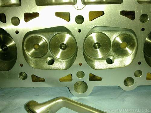

Da ich ja den PF-Kopf liegen habe hab ich auch die Passgenauigkeit kontrollieren können, und das war in Ordnung🙂. Eines der vier Rohre musste ich etwa einen Milimeter zur Seite drücken um es auf den Stehbolzen zu bekommen. Da es ja einzelne Rohre sind ist das nicht so tragisch +/- 1-2mm sind da durchaus überbrückbar.

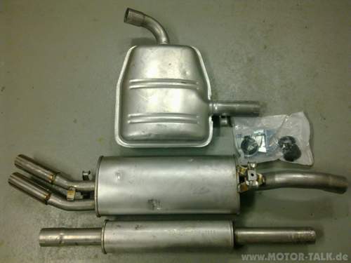

Heute ist die 16V-Bucht-Auspuffanlage für meinen PN angekommen.🙂

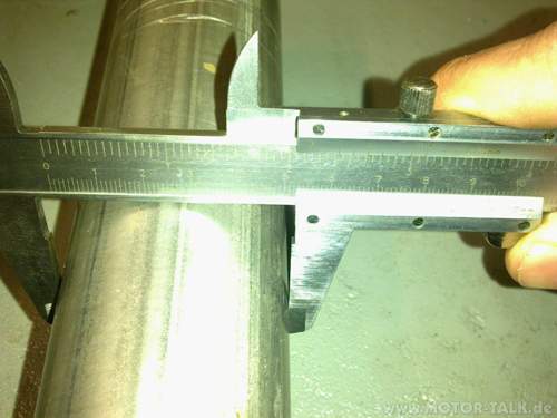

Ich hab auch mit der Schiebelehre nachgemessen und hab wirklich die richtige Auspuffanlage gekauft. 55er Außendurchmesser an den ungeweiteten Rohren, überall gleichmäßig und eigentlich recht schön verarbeitet. Hab €117,- inkl. Montagesatz und Versand dafür bezahlt und bin mit der Qualität zufrieden.🙂 Die zwei Dellen an der Oberseite des ESD sind vom Versand, aber das stört mich nicht. Ansonsten bin ich wie schon erwähnt happy, wenn er drei/vier Jahre hält.
Einzig die Schweißnähte werde ich mit hochwertiger Zinkfarbe versiegeln, da sie momentan noch blank sind, aber das mach ich bei der Montage, den Aufwand kann ich verkraften ein wenig den Pinsel zu schwingen...
Anbei die Fotos der Auspuffanlage.

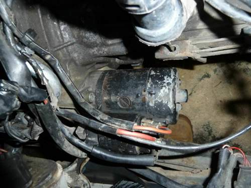

Dann haben wir den Anlasser getauscht. Meinem originalen 0,8kW Anlasser hab ich zuletzt wohl ein paar Windungen abgeglüht (ich weiß auch schon womit😁), der tat sich seit dem schon sehr schwer morgens. Jetzt ist der 1,1kW Anlasser vom PF verbaut und der hat ordentlich Dampf bei dem kleinen Sechzehnhunderter. Hierzu sei zwecks Dokumentation gesagt, dass man für die Montage des Anlassers an der Getriebeglocke statt den Sechskantschrauben vom 0,8kW Anlasser die Innensechskantschrauben vom 1,1kW Anlasser nehmen muss. Der 1,1er hat mehr Windungen und ist etwas dicker, somit ist kein Platz mehr für Außensechskantschrauben mit Bund. (siehe Foto 1)

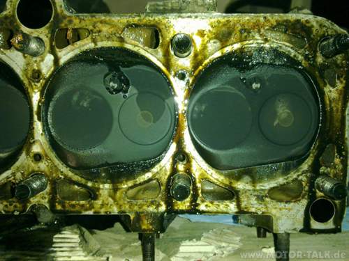

Der Kopf war also ab, mit Ansaug- und dem Serienabgaskrümmer. Da wir immer ordentlich hochwertigen Rostlöser benutzt haben und einige Zeit einwirken ließen, war das lösen der Kupfermuttern für den Krümmer echt "0" Problemo und wir konnten die Muttern dadurch für den PF-Kopf mit dem Fächerkrümmer benutzen. Auch die seit erst 10tkm verbaute Lamdasonde ging anstandslos aus dem Krümmer, was ja auch nicht alltäglich ist beim 2er!😉
Wir haben als erstes (vor dem Aufsetzen auf den Block, geht einfacher!😉) den TA-Technix-Fächerkrümmer auf den neuen PF-Kopf (siehe Foto 3) geschraubt, neue Krümmerdichtungen verwendet, passte alles perfekt. Anschließend die Ansaugbrücke umgeschraubt (natürlich neue Dichtung zwischen Brücke und Kopf verwendet) bzw. umschrauben wollen. Und schon war es der ersten Improvisation notwendig. Die Vergaseransaugbrücke hat etwas "zu viel Fleisch auf den Rippen" bzw. sind die Flansche des Fächers etwas größer dimensioniert und es kommt dadurch zu Kollisionen mit der Ansaugbrücke.
Wir haben die Problemstellen ausfindig gemacht und kurzerhand das überschüssige Aluminium mit der Fächerscheibe und der Flex entfernt. Natürlich muss man dabei vorsichtig sein, sonst ist die Brücke Schrott - denn Alu lässt sich sehr schnell entfernen - aber das ist wohl jedem klar.😉 (siehe Foto 4 und bei Foto 5 "passend gemacht"😉

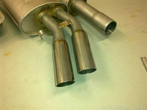

Noch zum Auspuff: 16V Töpfe eingehängt, Rohr vom Vorschalldämpfer zum Krümmerflansch verlängert und alles hat einfach nur perfekt ans Auto gepasst, so wünscht man sich das! Die Endrohre noch schön ausgerichtet und alles fest gemacht - fertig! Mehr dazu werde ich beim nächsten Posting erzählen, wenn das Auto wieder komplett ist!
