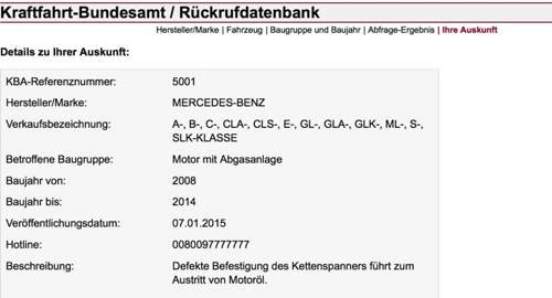

KBA-Referenznummer:
5001
Hersteller/Marke:
MERCEDES-BENZ
Verkaufsbezeichnung:
A-, B-, C-, CLA-, CLS-, E-, GL-, GLA-, GLK-, ML-, S-, SLK-KLASSE
Betroffene Baugruppe:
Motor mit Abgasanlage
Baujahr von:
2008
Baujahr bis:
2014
Veröffentlichungsdatum:
07.01.2015
Hotline:
0080097777777
Beschreibung:
Defekte Befestigung des Kettenspanners führt zum Austritt von Motoröl.
@jukkarin schrieb am 13. Januar 2015 um 08:48:42 Uhr:
KBA-Referenznummer:
5001

Ich weiss ja nicht wie du darauf kommst aber ich habe es gerade auch online überprüft bei
www.kba-online.de
und dort findet er keine rückrufaktion im suchsystem

@Jugoslavos schrieb am 13. Januar 2015 um 08:53:39 Uhr:
Ich weiss ja nicht wie du darauf kommst aber ich habe es gerade auch online überprüft bei www.kba-online.de und dort findet er keine rückrufaktion im suchsystem
Weiss nicht wo Du geguckt hast? Habe gerade im
www.kba-online.de
abgefragt und die Antwort findest Du im Anhang. 😉
Kba5001
Kba5001g
Und was heißt das nun konkret? Bekommen wir Post vom Händler? Mein T-Modell ist heute sowieso kurz beim Freundlichen, ich werde einmal nachfragen.....
Post wirst du bekommen, aber diese kommt stufenweise. Wenn du heute eh beim Freundlichen bist, wird die Meldung dort auch aufploppen bzw. wissen die ja eh schon Bescheid.
