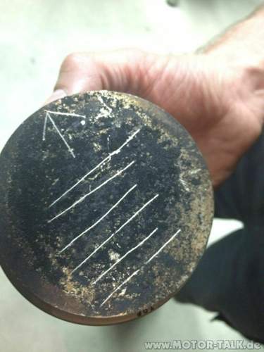

Hallo an alle, ich habe ein paar Neuigkeiten:
Komme grade vom Motorinstandsetzer. Befund:
- Endoskopie durchgeführt
- Kolben der Zylinder 2,3 und 4 stark freigewaschen
- Motor zieht Öl über die Kolbenringe
Er meinte zu mir als ich nach den Rep.-Kosten fragte. Dass er es mir nicht genau sagen könne, da das erst möglich wäre wenn der Motor auseinander wäre. es könnte sein dass auch die Ventilschafte/Dichtringe getauscht werden müssten, ggf. der Kat.
Deswegen könne er mir nur ne grobe Schätzung geben. Wenn's nur die Kolbenringe wären so ca. 2500.- , kann jedoch wenn mehr defekt ist bis zu 5000.- hoch laufen.
Sein Rat war, es nochmal bei Audi direkt zu versuchen oder den Wagen bei Audi für einen neuen in Zahlung zu geben, die wüsten ja schließlich was mit dem los wäre und fänden dies ja nicht so schlimm.
Bin grade etwas Ratlos was ich tun soll....

Nein, ich habe nicht mit reingeschaut, da ich in dieser Zeit arbeiten musste, muss ja schließlich Geld für diese kostspieligen Späßen verdienen.
Er hat es mir so erklärt, dass sich normal auf Kolben eine gleichmäßige dünne Rußschicht bildet, die bis zum Rand des Kolbens reicht. Wenn nun Öl am Kolben vorbeilauft "wäscht" es praktisch die Ränder des Kolbens frei, sprich es ist das blanke Metall an den Rändern zu sehen.
Er hat mir einen Kolben gezeigt, der in abgeschwächter Form das Problem hat, bei mir wären die Kolbenränder blank. Auf dem Bild siehst du dass an den Rändern, die Kratzer in der Mitte musst du dir natürlich wegdenken.
Img-1561
Danke für die Erklärung wegen der Kette. Nun habe ich ein Bild um welches Problem es sich handelt.

Ja, genau so sahen meine in etwa aus. Die Fläche leicht aufgebaut, Ruß kpl. auf Fläche, nur eben noch nass bei mir.
