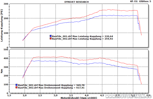

Habe seit vorgestern die Tunungbox von MTB drin.
Damit hat meine Gitti aber "nur" 260 PS / 420 NM.
Leistungsdiagramm folgt noch...
Die Eingangsmessung ergab 220 PS und 378 NM.
Tja, hab' ich wohl einen erwischt, der nicht nach oben streut, zumindest was die PS angeht. Allerdings waren bei der Messung über 30° in der Halle, denke bei 20° wären's noch ein paar PS mehr gewesen 😛
Die Leistungssteigerung ist sehr deutlich spürbar 😎
Gitti wirkt jetzt "befreit" und drückt viel vehementer.
Alles in allem bin ich zufrieden, und da die Leistungssteigerung ist in einem Bereich kleiner 20% ist, sollte das ganze auch standfest sein.
Ach ja, hat inkl. Leistungsmessung vorher/nachher 600€ gekostet, habe also 100€ "Stammkundenrabatt" bekommen.

So, hier das Leistungsdiagramm.
Muss mich korrigieren, Eingangsmessung war knapp 370 NM, nicht 378 NM.
Heute morgen habe ich auf dem Weg zur Arbeit auch mal richtig Stoff gegeben, was ich am WE nicht konnte, weil Madame immer mitgefahren ist 😛
Ist schon geil, wie er jetzt auf der Bahn im 4. unbändig richtig 200 zieht 😁
Das Böxchen macht aus dem GTI sicherlich keinen R, ist aber ist ein guter Schluck aus der Leistungspulle. Mir ging es ja hauptsächlich um mehr Druck, und den habe ich jetzt 🙂
Leistungsdiagramm-gti-mtb
Moin micsto ! Sieht ja richtig gut aus !!! Und 40 PS mehr sind ja wirklich nicht verkehrt für eine Box, jetzt hast du wenigstens für ein Jahr wieder mehr Spaß am fahren 😛
wie ist denn der Motorlauf, ohne ruckeln alles glatt und gut ?
